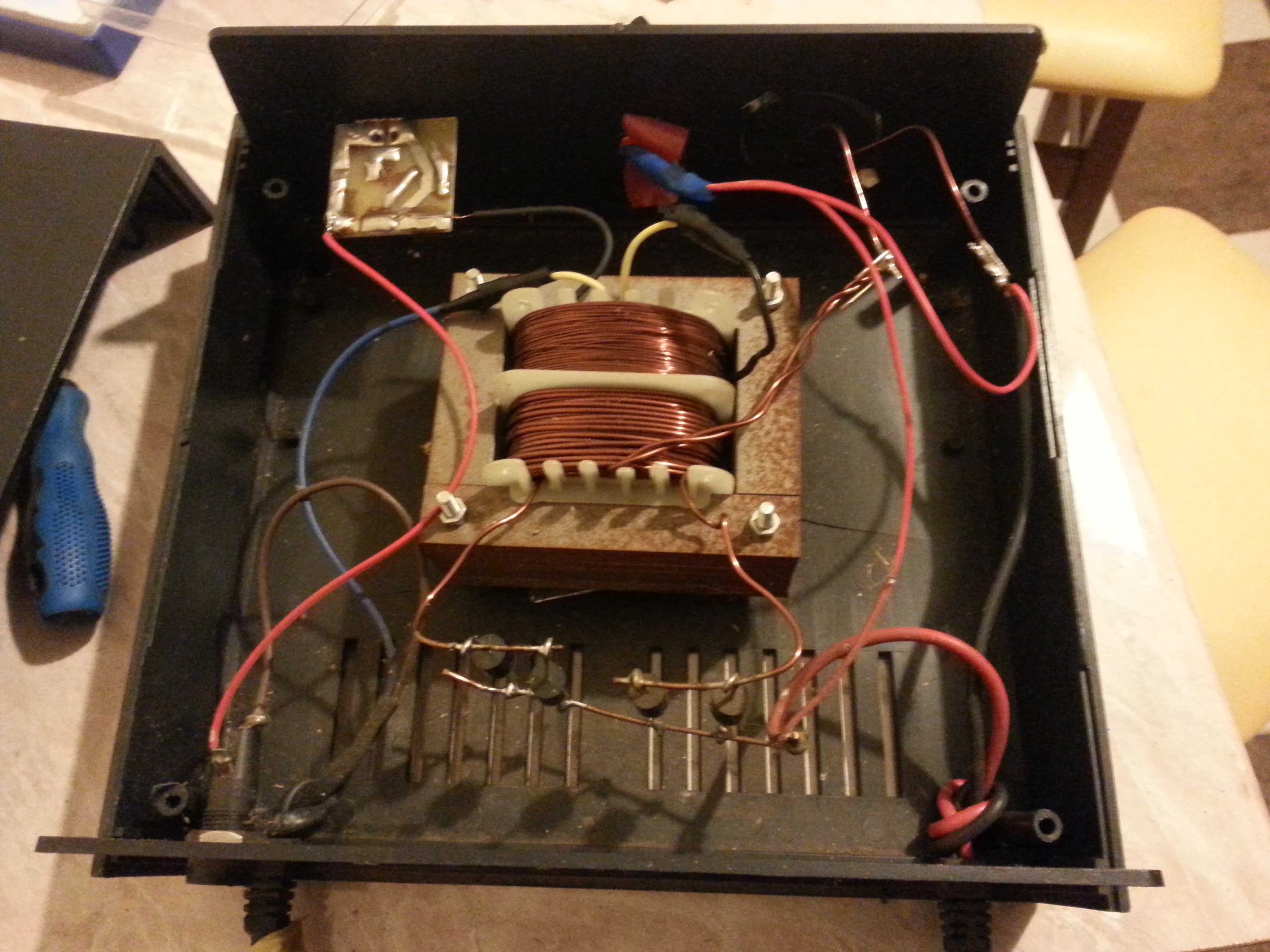

    witam. otrzymałem w prezencie prostownik, z popękanymi diodami. szukając pomocy tu na forum, natknąłem się na temat zastąpienia diód mostkiem prostowniczym. Czy wytłumaczył by mi ktoś gdzie dokładnie miałbym go wlutować, aby wszystko działało jak należy? jak widać na zdjęciu został uszkodzony amperomierz, również chciałbym go wymienić, czy mogę kupić dowolny czy musi być określonego typu?

    Po pierwsze całość wykonana jest w mało bezpieczny sposób ,brak odpowiedniej izolacji obwodu pierwotnego(śieci 230V) co może skutkować porażeniem lub zwarciem które może spowodować pożar natomiast w kwestii podłączenia układu prostowniczego i pomiarowego jeżeli nawet nie Wiesz jak wlutować mostek lepiej daj do naprawy komuś obeznanemu z tematyką.

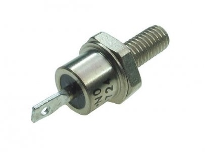

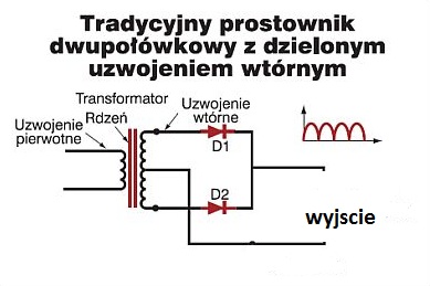

    Transformator ma dwa uzwojenia wtórne. Dla prostowania pełno okresowego nie zachodzi potrzeba stosowania mostka. Modernizacja prostownika: wymiana diod na mostek prostowniczy i amperomierza
    Wstaw zamiast tych dwóch diod małej mocy diody mocowane na radiatorze np. 10A
    Dla tak małego prostownika amperomierz 10 -15A w zupełności wystarczy.
    Masz fazowa regulację mocy po stronie pierwotnej, tzn. ośka potencjometru jest na potencjale sieci. lepiej zastosuj regulację fazową na jednym tyrystorze po stronie wtórnej.

    Masz tutaj transformator z dwoma uzwojeniami , połączonymi końcami plus prostownik jednopołówkowy w którym to dano po dwie diody równolegle. Można to przerobić w taki sposób: spiąć oba uzwojenia razem równolegle (początek uzwojenia pierwszego z początkiem drugiego, koniec pierwszego z końcem drugiego). Następnie podpiąć mostek prostowniczy np: kbpc2504 ( https://www.elektroda.pl/rtvforum/topic1622126.html ). końcówki z oznaczeniem AC podpiąć do uzwojenia transformatora, + do czerwonego przewodu a - do amperomierza.
    Amperomierz raczej nie większy niż 10A. Przydałby się tu również bezpiecznik na wyjściu max. 10A.

    Dziękuje za odpowiedzi. Jest bezpiecznik topikowy w układzie 8A, widać jego oprawkę w dolnym lewym rogu. Nie wiem czy jest on zamontowany w dobrym miejscu. Jeszcze jak byś mi kolego powiedział gdzie są początki tych uzwojeń a gdzie końce (najlepiej zaznaczył na zdjęciu) bym był wdzięczny. Natomiast wydaje mi się że ten transformator był zmieniany bo jego montaż nie jest profesjonalny, no i luty również nie były wykonane dobrze.

    Sposób nawinięcia transformatora widać na fotografii.

    Trafo widać -całkiem uczciwe. Reszta zawartości tragiczna. Różnicy napięć -bez pomiarów nadal nie widać. Do uruchomienia wystarczy jedna duodioda http://www.aphelektra.com/p/pl/mbr2045/dioda+schottky+mbr2045+20a-45v+podwojna+to220.html . Ze względów chłodzeniowo montażowych (jedna dziura, szerokie konektory 6,3) można na stosowny radiator założyć mostek http://www.aphelektra.com/p/pl/288/mostek+pro...czy+25a-+1000v-+kwadratowy-+na+konektory.html i podłączyć go zarówno 3 jak i 4 końcówkami. Kwestia chęci do pracy. Bezpiecznik po wtórnej zawsze warto. Może być nawet http://www.aphelektra.com/p/pl/344/wylacznik+nadpradowy+b10a+s301.html . Regulator zamocować trwale bo wygląda na fajtający się na kablach. Gałkę warto dać plastykową przedłużaną mimo że najprawdopodobniej posiada całkiem niezłą izolację. Kable -max 1.5mm² aby stanowiły pewne zmiękczenie obwodu ładowania. Wskaźnik http://www.aphelektra.com/p/pl/3384/wskaznik+10a+dc+z+bocznikiem.html zapewne wejdzie w miejsce po zniszczonym.
