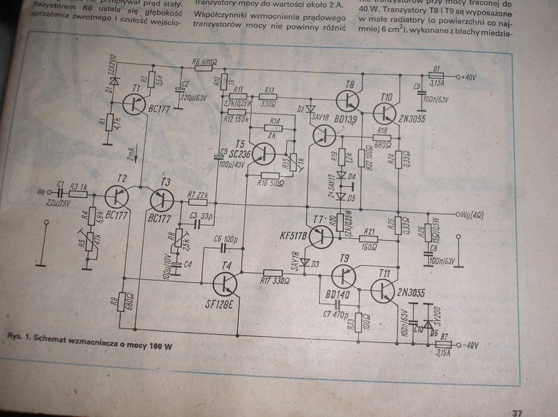

    Ma ktos wzor plytki do wzmacniacza na 2N3055 ??????????????????

    A gdzie schemat?
    To szukanie igły w stogu siana :P

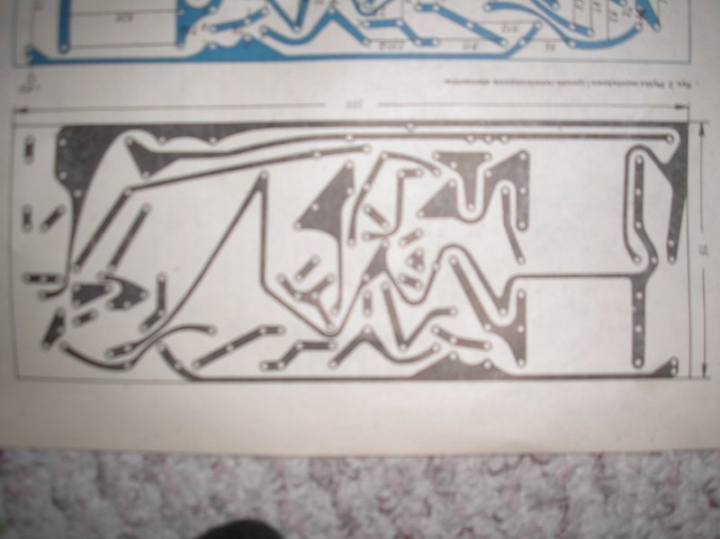

    chodzi o to ze ja chcialem wytrawic to za pomoca papiru kredowego a nie mazakiem a te zdjecia ze starej gazety byly robine telefonem i za ladnie to to nie wyjdzie jak bym chcial to wydrukowac

    A nie prościej grafionem/ lakier od paznokci lub nitro?
    Przerysuj zgodnie z wymiarami na kartce w kratkę, zapunktuj miejsca wiercenia, rozrysuj dłudopisem/ pomaluj i wytrawiaj. Jak co to czytaj wyżej/ prześlij/ w miarę wolnego czasu coś wykombinuję, ale w/g sposobu wyżej podanego :P
    PS. Gdzieś w postach widziałem lepszy taki sam druk/ poszukaj.

    Rozumiem z tego, że jedynie wzory jakie posiadasz to te zdjęcia. Mam oryginalne czasopismo z którego to pochodzi i mogę dać ci skany tego artykułu. Było to w jakimś RE.
    Pamietam też, że te 100W jest bardzo wyśrubowane.

    U mnie bardzo podobny, ale to bardzo, schemat firmy RCA ma podane 20W :P

    Masz tu skan tych płytek. Według mnie ten transformator jest zdecydownie za mały.

    Proponuje ci teraz obniżenie kolorów do dwóch i odpowiednie dopracowanie płytki. Chodzi o ewentualny retusz w paint-cie. Poprawienie konturów itp.
    Nigdy nie stosowałem takiej metody. Mógłbyś mi ją nieco przybliżyć?
    Dawniej zawsze lakierem do paznokci, później już mazakiem. Aktualnie nic nie robię z płytek.
