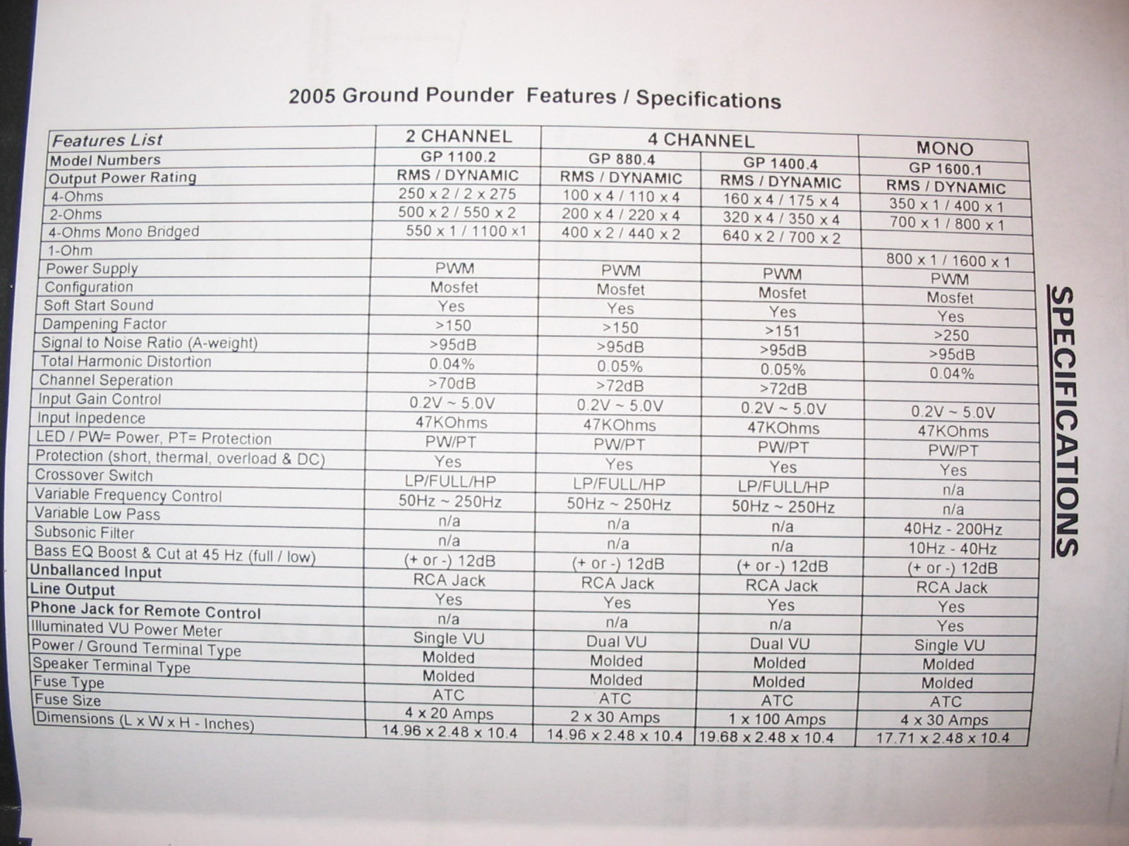

  • #28 3594457
    elmer2
    Posty: 1561
    Pomógł: 41
    Ocena: 84
    Otrzymałem od pewnej milej osoby Katalog Cruncha 2006 Product Line.
    W katalogu tym są miedzy innymi dane wzmacnaiczy serii Ground Power (GP) i tam pisza o mocy dynamicznej czyli mowiąc po naszemu - maksymalnej. Wiadomo ta moc nikogo nie uszczesliwia i zwraca sie uwage na moc RMS.
    Poniżej tabelka - xerokopia z instrukcji wzmacnaiczy serii GP xxxx.x
    Popatrzecie na moce RMS GP 1600.1 - on ma 700WRMS/2ohm i 800RMS/1Ohm. Bezpieczniki 4x30A. Powiedzialbym tylko...
    A model GP 1400.4 po zmostkowaniu ma 2x640WRMS na obciążeniu 2x4Ohm. Bezpiecznik 100A.
    Obydwa wzmacniacze pracuja w klasie AB.
    Prosze Was przeliczcie moce tych dwoch wzmacniaczy, bo nie wiem czy dobrze licze... :|
    Pozdr
    • 33.jpg (783.56 KB) Musisz być zalogowany, aby pobrać ten załącznik.

    Mam panowie pytanie co sądzicie o wzmaku:
    BOSCHMANN PSX-D2 czy to coś konkretnego jak za taką kwote?
  • #30 3594646
    greg-si
    Posty: 953
    Pomógł: 77
    Ocena: 16
    14,4Vx120A=1728x0.8(sprawność)=1380W mocy maxymalnej dla 1600.1
    14,4Vx100A=1440x0.8=1152W max
    Czyli może być że dla RMS ma tyle ile producent pisze.
