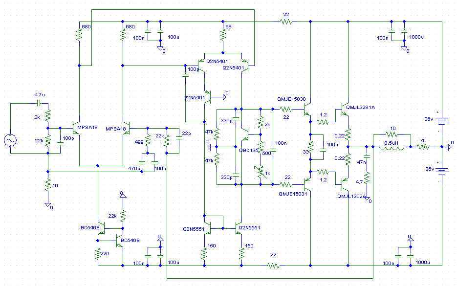

No właśnie postanowiłem wykonać symasyma na dwóch parach 2sc5200 2sa1943
Zasilał będę +/- 70V i tu pojawia sie klopot gdyż nie wiem czy nie będą potrzebne zmiany w schemacie do ktorego link tutaj
zastanawiam sie nad zmianą R31-32 oczywiście wszystkie zmiany dedykowane pod toshiby uwzlędniam.
kolejną sprawą są zastosowane tranzystory 2n zamianam odpowiednio na mpsa42 i mpsa92 Bc 546 myśle że dadza sobie rade ?? a jeśli nie to czy tak samo zamieniać na mpsa no i kolejna sprawa co dać w stopniu różnicowym
właściwie to by było na tyle. zależy mi na tym żeby to właśnie był symasym ze względu na jego niesamowite podobno walory brzmieniowe. Nie chciał bym ich stracic.
A poniżej moja płytka na 2 pary
