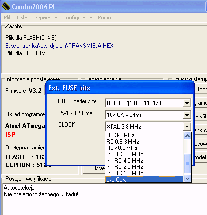

    Ustawiłem fuse bity w Atmega16 na external clock i straciłem łączność z układem.
    Jak odzyskać łączność z Atmega16 po ustawieniu external clock?
    Co teraz zrobić?
    Acha, i dlaczego nie mogę wybrać odpowiedniej opcji dla kwarca 10MHz?
    Dostępne wyświetlane opcje:
    Co wybrać dla rezonatora 10MHz?

    Nie wiem czy wziales pod uwage to ze external clock to nie jest popularnie uzywany kwarc. To jest uklad ktory generuje impulsy i podpinasz sie tylko do xtal1. W zalaczniku masz pdfa ktory opisuje po krotce co i jak. Proponuje korzystac z programatora w ktorym recznie ustawiasz fuse bity, wtedy ustawisz sobie tak jak bedzie pasowalo najlepiej:)

    O ile dobrze pamiętam to Ext CLK oznacza nie kwarc ale zewnętrzny generator...
    To spora różnica bo generator jak sama nazwa wskazuje generuje sygnał zegarowy natomiast kwarc razem z układem wewnątrz uC tworzy generator...
    Aby dogadać się z uC i zmienić fusy musisz podać sygnał zegarowy...
    Podpiąć generator lub próbować z sygnałem generowanym przez inny uC...

    Zewnętrzny zegar ustawiłem przez przypadek w pośpiechu. Dysponuję programatorem, który po ISP pozwala zmieniać fuse bity... pod warunkiem, że potrafi nawiązać komunikację z procesorem, a w tej chwili jest to niemożliwe. Pozostaje mi więc zrobić to, co napisał Pubus.
    PS> Dalej nie wiem, jak mam ustawić fuse bity dla rezonatora kwarcoego 10MHz. Czyżby programator nie przewidywał takiej możliwości?
    Dlaczego w okienku fuse bitów największa opcja to 8MHz jeśli sam Atmega16 potrafi pracować przy 16MHz?

    jest 8MHz poniewaz tyle moze pracowa przy wewnetrznym oscylatorze.

    No ale ja mu chcę zapodać na zewnętrzny 10MHz (dla łatwiejszych przeliczeń w późniejszej pracy teoretycznej - dokumentacji - nad projektem).

    Wyglada ze w opcjach tego programu tego nie uwzglednili(?). Proponuje sciagnac program ISPPROG i tam recznie ustawic bity CKSEL3..1 na 111 CKOPT na 0 i wtedy na pewno bedzie ci dzialac, oczywiscie po wczesniejszym posawieniu go na nogi sygnalem zewnetrznym.
