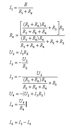

    witam mam do zaliczenia elektronike, prawo kirhoffa, metoda pradow oczkowych, prawo ohma i metoda thevenina, pierwsze dwie daje rade juz za thevenina sie nawet nie biore mam tylko prosbe zeby ktos na podstawie zalaczonego schematu rozpisal mi zadanie co po kolei (rownania wzory)
    Wiem, że trzeba jakos zwijac ten układ po drodze ale nic wiecej
    DANE DO SCHEMATU:
    E=8 V
    R1 do R6 = 4 Ohmy
    Trzeba oczywiscie obliczyc rozplyw pradu w obwodzie.
    Nie musi byc koniecznie z podstawieniami wartosci , natomias jesli na koniec moglby mi ktos podac wyniki, a ja postaram sie dojsc do takich samych.
    taka gorąca prosba zeby podejsc do tego posta indywidualnie a nie mnie do innych.
    DZIEKUJE Z GÓRY

    Jeżeli nie pomyliłem się to mnie wiecej tak to rozwiąż:
    Jak rozwiązać zadanie z prawa Ohma i Kirchhoffa dla obwodu z E=8V, R1-R6=4Ω?

    Po pierwsze rozrysuj to sobie jako pionowy ( lub poziomy układ rezystorów.
    i potem to już proste
    I1 3,2A
    I2 2A
    I3 1,2
    I4 0,8
    I5 chyba przeskoczyłeś numerację
    I6 04
    i wektory kierunków tych prądów chyba trochę są pomieszane.....
    Pozdr.J.

    a wiec tak :
    najpierw R5 i R6 szeregowo , nastepnie R56 i R4 rownolegle, nastepnie R456 i R3 szeregowo, potem R3456 i R2 rownolegle , i na koncu R23456 i R 1 szeregowo. Z policzeniem prondow chyba nie powinno byc chyba problemow [ prawo OHMA]
    ps: przy tak rospisanych prondach , prad I2,I4,I6 i I3 bedom miec ujemna wartosc [ czyli przeciwny zwrot] :)

    przecież dla obwodów z jednym źródłem i na dodatek kiedy nie potrzeba zamieniać gwiazdy na równoważny trójkąt (zmniejszenie ilości węzłów o jeden), to jest to przysłowiowy "pryszcz"... :D
    I = E/(R1 + 1/(1/R2 + 1/(R3 + 1/(1/R4 + 1/(R5 + R6))))) *, mając prąd I płynący ze źródła E korzystamy ze wzorów na dzielnik prądowy:
    I1 = I, oraz;
    I2 = -I1•{(R3 + 1/(1/R4 + 1/(R5 + R6)))/(R2 + R3 + 1/(1/R4 + 1/(R5 + R6)))},
    I3 = -I1•{R2/(R2 + R3 + 1/(1/R4 + 1/(R5 + R6)))},
    I4 = I3•{(R5+ R6)/(R4 + R5 + R6)} ,
    I5 = I3•{R4/(R4 + R5 + R6)}.
    Równania na pierwsze Prawo Kirchhoffa pozwalają sprawdzić poprawność powyższych obliczeń:
    I1 + I2 + I3 = 0, dla dolnego lewego węzła,
    I3 - I4 - I5 = 0, dla dolnego prawego węzła.
    * - podstawiaj wartości liczbowe i zwijaj ten piętrowy ułamek.
