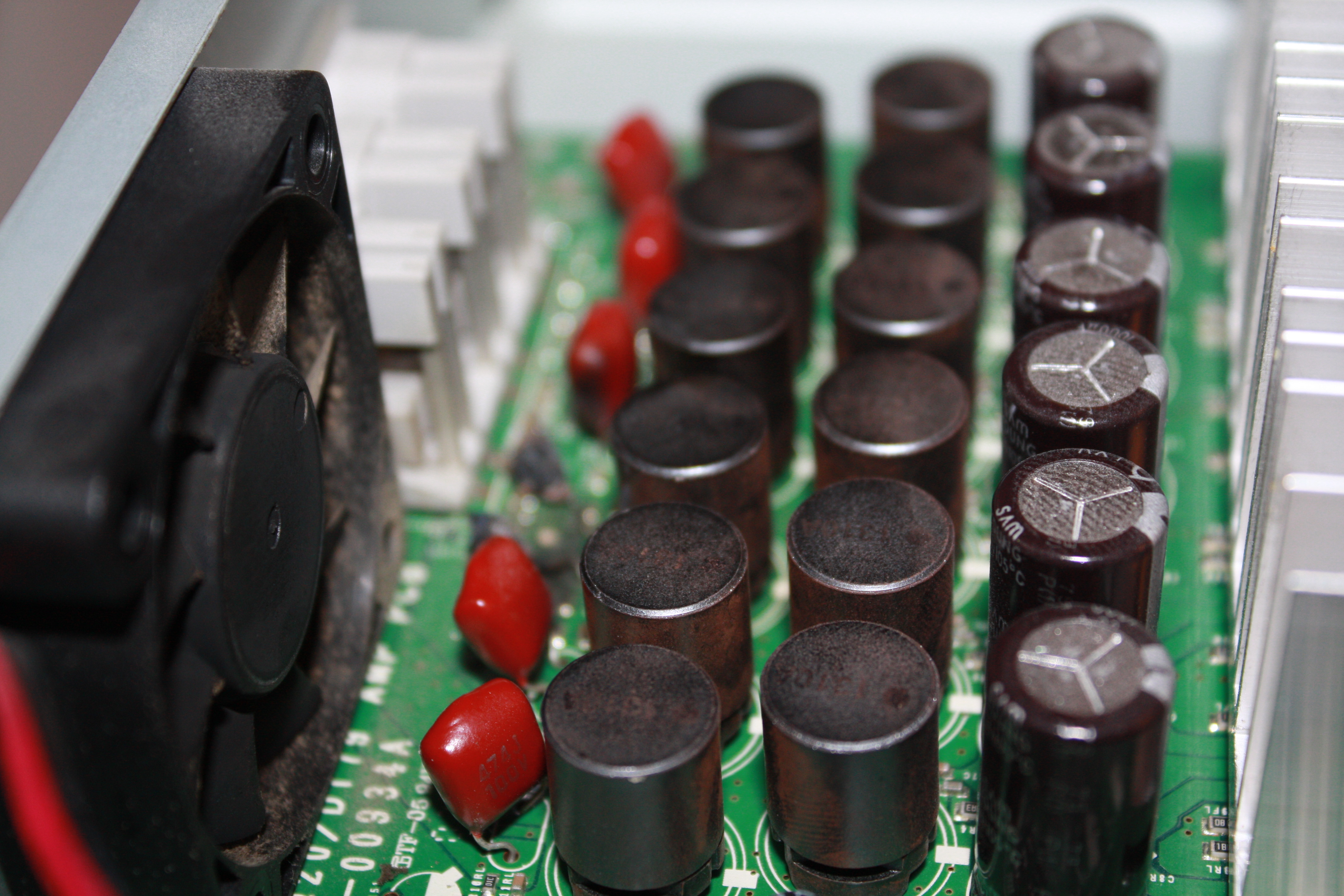

    Witam mam pytanie. czy ktoś może mi pomóc i powiedzieć co to jest za kondensator i czy można to dostać. Oznaczenie to 100V 474J, na dołączonym zdjęciu widać ten zjarany:)

    Dostaniesz bez problemu, jest miejsce więc może być na większe napięcie np. 160-250V. 474J=470nF=0,47mikroF.

    Witam mam taki problem spalił mi sie jeden z 6 kondensatorów "475J 100V" i teraz czy Polyester Poly Film Capacitors 4.7 nF 100v jest odpowiednim??
    dodam ze to jest kino domowe SAMSUNG HT-THX25.

    475f to 4.7 uF
    47 i 5 zer czyli 4 700 000 pF = 4 700 nF = 4.7 uF

    nie 470nF ale 4,7 uF [4,7 mikro Farada]

    4.7UF 250V 10%Metallised polyester capacitor, Tylko ma więcej V aż 250V

    Pisałem chyba wyżej o napięciach.
