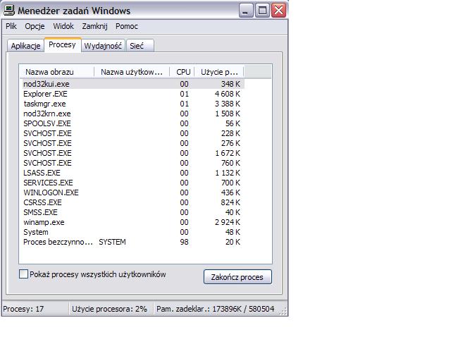

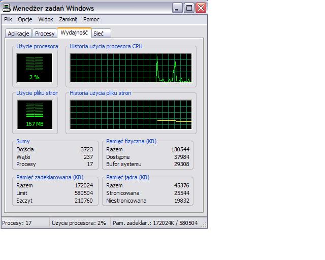

    Witam!
    Po ostatniej reinstalacji systemu pojawił się kłopot z nadmiernym obciążeniem pamięci. Otóż zawsze po wyłączeniu wszystkich procesów miałem zajęte ok 90-100mb RAM, natomiast teraz ok. 130 i więcej.
    Poniżej załączam logi z hijackthis i screeny.
    Dziękuję z Góry za pomoc.
    Aha co do sprzętu:
    Pentium III 666Mhz
    128 RAM (2x64x133Mhz)
    Seagate 80GB (2mb cache)
    Zasilacz 300W
    Gigabyte Radeon 9250 (walsciwie niepotrzebne :P)
    Sieciówka Ne2000 10Mbps ISA
    Muzyczna rownież ISA (nie pamiętam modelu)

    • Duże zużcie pamięci. Załączam logi z hijackthis i screeny. 2.JPG (43.14 KB) Musisz być zalogowany, aby pobrać ten załącznik.
    • Duże zużcie pamięci. Załączam logi z hijackthis i screeny. 1.JPG (47.12 KB) Musisz być zalogowany, aby pobrać ten załącznik.

    Zafiksuj te pozycje gdzie masz : "no file" . Zrób upgrade IE do wesji 7 jeśli chcesz go dalej używać , jeśli nie to zainstaluj np Operę . Procesy masz czyste ,zużyty ram wygląda na ok tzn system i procesy. Jeśli chcesz dłużej użytkować ten system to jednak zainstaluj SP2 , bo prędzej czy później system poleci, pierwotna wersja XP była bardzo dziurawa. pozdrawiam
    w menadżerze zaznacz pokaż procesy wszystkich użytkowników , może coś się dołoży,a Ty oczywiście powinieneś dołożyć pamięci przynajmniej drugie tyle ile posiadasz,

    Witam, poszukaj w google o usługach systemowych, wyłączenie części z nich (niepotrzebnych) powinno przynieść zmniejszenie użycia pamięci. Również polecę zmianę przeglądarki, IE zużywa dużo pamięci, jego siódma wersja nawet więcej, jeśli chcesz ograniczyć jej użycie polecam Operę. Windows XP może pracować dobrze już przy 64 MB RAM, wiem bo sam używałem.

    Co do explorera to nie używam, wolę firefoxa. A jeśli chodzi o usługi to wszystkich zbędnych się pozbyłem. Dziękuję za powyższe podpowiedzi i proszę o następne :idea:

    Już wiem co spowodowało to bociążenie... sterowniki do karty Ati :idea:
    Dziękujęwszystkim za wopowiedzi. Temat uważam za zamknięty.
