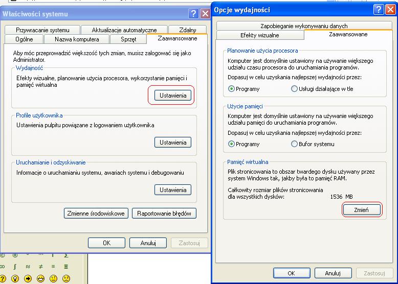

    Adrianot
    Posty: 89
    Pomógł: 2
    Jak masz ok 1 gb ramu i ponad to możesz całkiem wyłączyć plik wymiany.
    Wchodzisz we właściwości systemu a dalej jak na obrazku.

    Adrianot- wyłączenie pliku wymiany to zły pomysł.Niektóre programy wcale się nie uruchomią bez swapfile.

    Ja mam u siebie wyłączoną już ponad rok i nie zauważyłem naszczęście efektów ubocznych. Niestesty nie zauważyłem również żeby system szybciej działał ( bo przecież do pamięci RAM jest szybszy dostęp niż do dysku ). Może to dla tego że nie używam żadnych wyrafinowanych programów, ale poplarne gierki mam :)
    PS Mógłbyś napisać jakie programy nie chodzą bez pliku wymiany?
