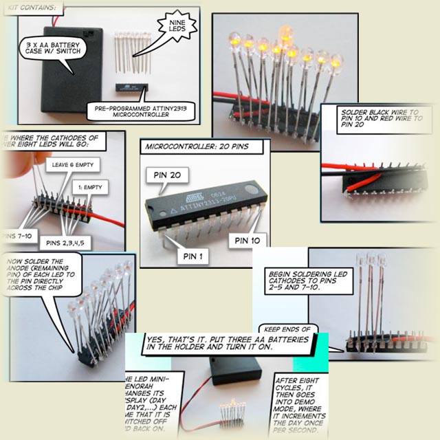

    Szukam uP który bedzie słuzyl do sterowania diodami Led. Jego główna praca to podawanie impulsów na tranzystory włązające diody, odbieranie impuslow z przyciskow słuzących do sterowania "sposobem" swiecenia. Jasnosc diod sterowana metodą zmiany szerokosci impulsu.
    Główne cechy, których szukam to:
    1. Niewielki koszt
    2. uP który nie wymaga zadnego "obudowania" (w sensie zewnętrzne elementy jak kwarce itp). Po prostu programuje, podłączam cos do nozek i dziala.
    3. Minimum osiem IN/OUT. Czyli moge sobie np podłączyć pod 4 piny 4 przełączniki a pod pozostałe 4 , diody.
    To tyle. Co proponujecie!?

    Większość nowoczesnych procesorów wysteruje diody bez tranzystorów, obciążalność prądowa do 20mA na port, więc spokojnie wystarczy.
    Do Twojego zastosowania najlepiej nada się najpopularniejszy uC czyli ATtiny2313, tani i spełnia wszystkie wymienione warunki

    tak dla zobarazowania ile dodatkowych elementów potrzeba dla wysterowania kilku diod LED z ATtiny2313 ;) .... ZERO dodatkowych elementów poza prockiem, diodami i 2 kabelkami ;)
    znalazłem gdzieś w necie taką fajną instrukcję - to jej wycinki ale widać jak ludziska potrafią kombinować ;)
    Wybór taniego uP do sterowania diodami LED z PWM i 8 IN/OUT bez zewn. elementów

    Kurcze! Bomba! :D. O cos takiego dokładnie mi chodziło. Prościej się już nie da :)

    Jednak radziłbym dołożyć rezystory ograniczające prąd dla LEDów.
    Porty tego AVRa mają możliwość pracy jako wejściowe z wewnętrznym podciąganiem, więc wystarczy że przełączniki będą zwierać do masy (bez zewnętrznych rezystorów)

    hmmm temu gostkowi te układy działają dobrze, a on robi wręcz takie gotowe kity i sprzedaje majsterkowiczom, więc chyba dobrze to działa i bez rezystorków.
    tak mi się wydaje choć może się mylę, że przy zastosowaniu takich 3 bateryjek o jakby nie mówić słabej wydajności prądowej, to nic właśnie nie powinno się "palić" ... widziałem na tej stronce jak gościu robi np gadżety , że tak samo podłącza pod ATtiny np wyświetlacz alfanumeryczny i tez bez oproków - wyświetlają się wtedy literki - takie przesuwające się napisy na jednym wyświetlaczu - miał ich ileś na choince ;)
    .... bo chyba gdyby zastosować zasilacz z większą wydajnością prądową to też myślę, że mogło by się zacząć coś powoli smażyć ;)
