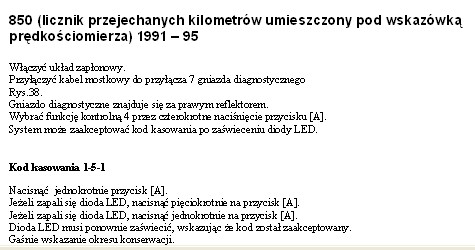

    Mam problem z skasowaniem palacej sie lampki na konsoli SERVIS
    Moze ktos zna sposob aby nieplacic w servisie 180zl. tylko za skasowanie tego badziewia.
    Jest to VOLVO 850 GLT.
    Marian102

  • #5 3529130
    marian102
    Posty: 13
    Dzieki za pomoc ale niemam rys. nr. 38
  • #6 3529173
    goldwinger
    Posty: 6904
    Pomógł: 531
    Ocena: 2095
    faktycznie przepraszam już wrzucam
    Jak skasowac palacy sie servis po zmianie oleju w volvo 850
    trochę słaba jakość ale wydaje mi się że wystarczy
  • #7 3529195
    marian102
    Posty: 13
    Dzieki zaraz sprawdze
    Wlaczam zaplon podlaczam kabelek do 7 i odrazu pali sie czerwona dioda po naciskaniu na A niegasnie
    i pali sie caly czas.
