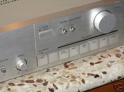

    Witam wszystkich, poszukuję schematu układu za pomocą którego będę mógł wybierać sygnały wejściowe wchodzące do wzmacniacza. Ważne jest żeby każde wejście posiadało swoj własny mikroprzełącznik bo chcę go włożyć do obudowy po wzmacniaczu co jest widoczny na zdjęciu, ewentualnie taki układ żeby przełączał źródła zygnału "w kółko" za pomocą jednego mikroprzełącznika.

    a ten uklad ze wzmacniacza na fotografi nie jest sprawny?? jego byłoby najprościej wykonać, a pozatym na elektrodzie jest mnóstwo schematów takich elektronicznych isostatów

    Układ ze zdjęcia nie jest sprawny, w środku nie ma oryginalnych bebechów poza płytką regulatora barwy tonu, a chciałem żeby przełączniki na panelu od wyboru wejść "chodziły" jak w oryginale

    Układ jakiego szukasz nazywa sie "multiplexer" poszukaj gdzieś na elektrodzie schematu, ja poszukam u siebie w domu bo też gdzieś go miałem :)

    Uklad jest na CD4052 i na chyba CD4022. Musze gdzieś poszukać;D. Układem steruje jeden przycisk po kturego naciśnięciu zmienia się kanał, jest jeszcze panel z 4 diodami oznaczającymi aktywny kanał ;D.
    Schemat w Eagle. Na płytkach mogą być błędy. Części z diodami LED nieczeba montować ;D
    pozdrawiam.

    To jest prawie to o co mi chodzi, tylko wolalbym zeby kazde wejscie posiadalo swoj wlasny przelacznik, ale powiedzmy ze to mnie zadowala. Jeszcze mam jedno pytanie. Czy da rade zrobic to jakos na przekaznikach, bo mam ich w brud i chcialbym choc troche ich wykorzystac.

    Załatwiłem sobie wszystkie oryginalne bebechy od tego wzmachola, oprócz płyty głównej, i mam nadzieję że da rade podłaczyć cały przedwzmacniacz tak jak to wszystko kiedyś było (poza sama koncowka mocy, zasilaczem i kilkoma pierdołkami).
