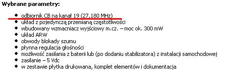

    Ja mogę mieć to od ręki za 30ł. Tylko jak to przerobić żeby odbierało w "0" a nie w "5"??? ma ktoś jakiś pomysł??? Czytałem że trzeba dobrać cewkę i podłączyć z kwarcem. no ale jaką cewke?? ile zwoi?? nikt nic nie podał. A może wystarczy podpiąć kondensator do kwarcu??
  • #25 3648919
    c2h5oh
    Moderator
    Posty: 6669
    Pomógł: 502
    Ocena: 753
    Cześć.
    liszkar napisał:
    ... Tylko jak to przerobić żeby odbierało w "0" a nie w "5"??? ma ktoś jakiś pomysł???
    Dziwne informacje posiadasz. W opisie tego zestawu wyraźnie napisano :
    Czy warto złożyć kit minicb z ATV? Opinie i doświadczenia użytkowników
    Co więc chcesz przerabiać, jak jest w zerach ?

    policzmy zgodnie ze schematem:
    pcz=5,068MHz + heterodyna (kwarc 22,1184MHz) =27,1864MHz
    Co to oznacza? ..ano, że trzeba kawarc przeciagnąć w dół o 1,4kHz (co jest wykonalne) aby odbierać w........... piątkach.
    Aby odbierać w zerach to kwarc należy przeciągnąć w dół o ...6,4kHz co może być już kłopotliwe. Nie każdy rezonator da się tak przeciągnąć. Jestem jednak dobrej myśli że może się udać uzyskać z niego f=22,112MHz. Koniecznie należy zastosować w szereg z kwarcem indukcyjność. Jej wartość jest trudna do określenia bez posiadania kwarcu (kwarce mają różne "cięcia" i stąd różnie zachowują się przy przeciąganiu).
    Zamówiłem ten kit i czekam. Jak zmontuję to się podzielę uwagami.
    Przecież , jak słusznie c2h50h zauważył, że jest to Rx na 19-sty kanał (27,180)
    Marek
