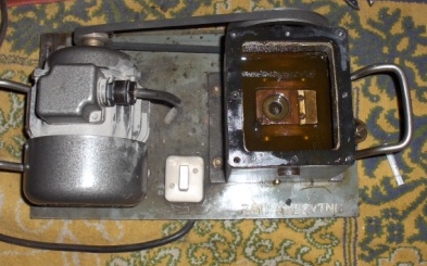

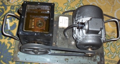

    Witam wszystkich chetnych do pomocy i adminow .. :D
    Nie wiedzialem gdzie to dac ale w tym dziale juz byl jeden temat(zupelnie inny watek wiec zalozylem nowy) o pomach prozniowych tak wiec postanowilem tu to dac.
    Pompe wzialem z pod szkolnego smietknika uprzedzony wczesniej przez nuczycilea ze takie rzeczy beda wywalne .. :D
    Pompa na poczatku dzialal, krecila sie spokojnie ale nie wytwazala dobrego - niskiego cisnienia bo woda nie wrzala...
    Tak wiec w ramach naprawy dolalem oleju jadalnego - wiem ze zle zrobilem ale tak polecil znajomy fizyk ..
    Pompa zatarla sie od tego czy cos ... W kazdym razie obraca sie bardzo ciezko ale pompuje :D na tyle cizezko ze nawet wiekszy silnik nie daje sobie rady.
    Tak wiec chyba trzeba by wymienic olej - na jaki? ... jesli trzeba .. i zeby nie bylo tak ze zainwestuje X zlotych w olej a tu nie bedzie dzialac tak wiec prosze odrazu napisac o prawdopodbienstwie dzialania.
    Nie potrzebuje aby dzialala jak nowa jednak niech wytwozy takie cisnienie aby woda bulgotala....Bardzo mi na tym zalezy bo pompa jest mi potzrbna do dalszych doswiadczen i projektu ..
    Za pomoc moga byc pynkty jesli ktos bardzo potrzebuje :D
    Pompa ma na etykietce napisane ze pochodzi z Fabyki pomocy naukowych w koszalinie.wiecej danych nie odczytam.
    Pompe rozebralem tak wiec filtr byl czyszczony i to nie jego wina.
    Pod fitrem obraca sie jakis walec z zaglebieniami.
    Daje fotki i jestem otwarty na wszelkie metody niekonwencjonalne jednak mam malo $$

    Przede wszystkim dokladnie wyczysc z oleju jadalnego :) Z tego co pamietam sa to oleje schnace, wiec o zatarcie pompy nietrudno. A co nalac? Nie znam sie na tym, ale olej z agregatu od lodowki powinien byc OK - w koncu agregat tez jest pompa :) A moze olej silikonowy?

    Nie wycieraj d..y szklem- jak chcesz to użytkować to napełnij olejem do pomp próżniowych - 1 litr około 20 plnów, w Koszalinie producrcent to było Tepro ale cudów od niej nie oczekuj bo to chyba jednostopniowa pompa była a do napraw potrzebna jest dwustopniowa-lepszą próżnię wytwarza.

    czyść naftą >>>a olej wlej z zepsutej sprężarki >>te oleje są ciekłe
    olej musi być czysty

    witam !! najlepiej rozbierz co się da ( pamiętaj co gdzie ) , umyj dokładnie całość ! . następnie zalej pompę olejem do pomp próżniowych . koniecznie takim a nie do sprężarek ! . ma on inne włąściwości - pracuje w podciśnieniu . w " walcu " prawdopodobnie są łopatki , mogą być z tworzywa ( co gorsze pompy ) lub z czegoś podobnego do grafitu . sprawdź czy łopatki poruszją się w wirniku . nie połam ich !! . naprawiłem parę pomp próżniowych i wiem że te łopatki są dość drogie i ciężko dostępne . pozdrawiam !!
