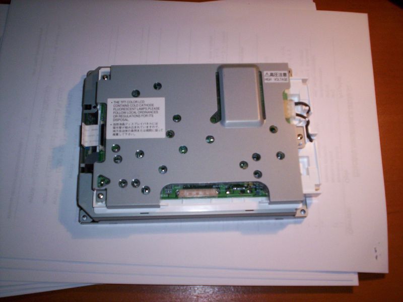

    Witam! Ostatnio trafiła do mnie nowa matryca TFT 6" wraz z elektroniką, podłączenie następuje poprzez taśmę 20 pinowa. Posiada wbudowany inwenter. Czy ktoś z Was spotkał się z takim czymś i wie jak to podłączyć np pod DVD w samochodzie z wyjściami chinch lub S-Video 4 bądz 8 pin. ??? Widoczne kostki na płycie to: IR3Y31M (SHARP), MN83951, LM2903M, LF353, 7611M, KSS 7GT, 7W14. Nóżki 4 i 5 taśmy idą do bezpieczników 250mA i 750mA więc musi to byś zasilanie... Jak ktoś choć wie jaki jest jej typ czy producent wdzięczny bym był za info . Wtedy to by się coś pomyślało z notą katalogową. Załączam foto (trochę krzywe bo przez lupę). Pozdrawiam!

    Chassis bardzo łatwo się rozbiera.
    Na ściance obudowy podświetlenia jest naklejka z pełną nazwą matrycy.
    Ale z tego co widzę, to driver umieszczony jest pod następną osłoną z blachy.
    Stawiam, że na 99% to SHARP serii LQ0xxT5...(tu chciałbym aby było GGxx lub CGxx , jak się dowiemy na 100%, to ci wytłumaczę dlaczego), ale z wyglądu przypomina mi LQ064V3DG01 co było by super, ponieważ jako jeden z nielicznych przedstawicieli paneli SHARP średnich rozmiarów, posiada rozdzielczość natywną 640x480 pixeli.
    Rozbierz to na kawałki i porób zdjęcia.

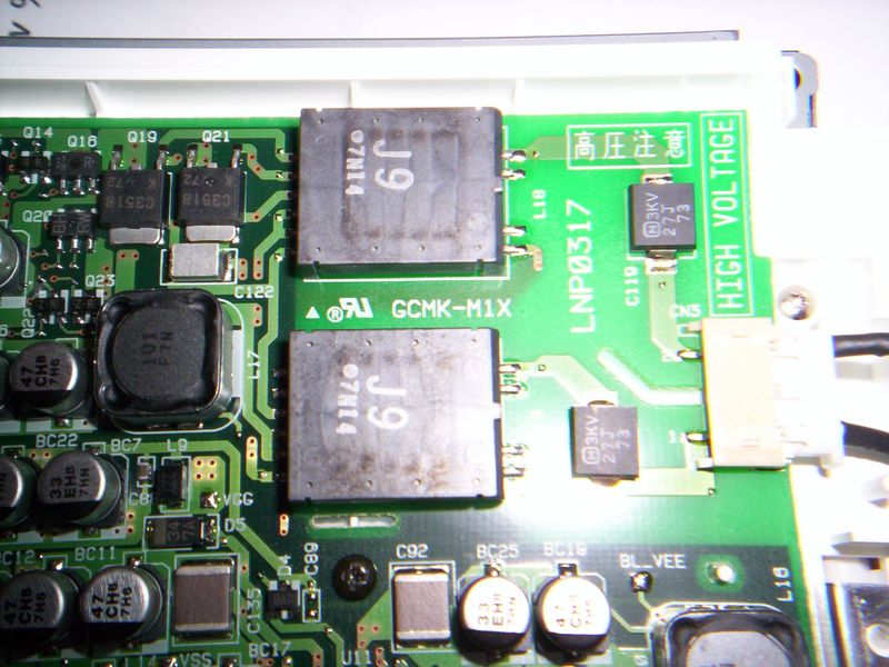

    Dziękuję za zainteresowanie. Matryca ma przekątna 17cm, więc najprawdopodobniej to 6,5" a nie 6" za pomyłkę przepraszam. Posiada wbudowany inwenter zasilajacy jedną zimna katodę w kształcie litery M. Wnętrze wygląda tak :-) Na płytkach symbole to LNP0317, GCMK-M1X, LNPA021B2. Coś mi mówi, że to nie jest matryca SHARPA, raczej NEC (oznaczenie LNP....) lub jakaś inna firma.

    Faktycznie, teraz nie przypomina to sharpa.
    Możliwe, że to nec lub bardziej panasonic.
    Sourcedriver panasonika nie ma tu nic do rzeczy, ponieważ wsadzają go nawet do dużych telewizorów lcd.
    Dziwię się, że panel nie posiada żadnych oznaczeń.
    Dobrze by było gdybym miał go na żywo, ale w takim przypadku to może zrobił byś wysokiej rozdzielczości skan obu stron płytki.
