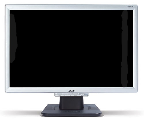

    Jakoś udało mi się spreparować fotkę mojego monitora.
    Wygląda to właśnie tak i tylko wtedy gdy w środku włącza sie podświetlenie przy czarnym tle (bardzo to przeszkadza np. w oglądaniu filmów, gdzie akcja dzieje się w nocy)

    Chodzi nam o fotkę na której możemy zobaczyć wadę by ją ocenić.
    To co załączyłeś nie bardzo nadaje się do takiej oceny.
    Być może to co opisujesz mieści się w granicach tzw "normy".

    Te przykłady mówią o wadach matryc, nie dotyczy to Twojego problemu.
    Wydaje się ,że w Twoim monitorze wadą jest brak jednorodności podświetlenia. Standardowo dopuszczalna jest 30% różnica w tej jednorodności.
    Powodem tej wady może być np polaryzator lub jego złe ułożenie, świetlówki czasami inwerter.

    To nie takie proste. Często jest tak, że tylko wymiana polaryzatorów pomaga.
    Podkreślam: te matryce nie są idealne.
    Mam przed sobą identyczny monitor tylko pod inną firmą. Ma efekt koperty, na jasnym tle widać krzyż, od narożników do środka. Niestety, różnice jednorodności są mniejsze niż 30%, klient będzie musiał to polubić.
    Dlatego prosimy o fotkę, aby móc ocenić wadę Twojego monitora.

    Dla mnie masz uszkodzenie w matrycy i to nadaje sie do reklamacji.

    Każdy kolorek pięknie i równo świeci tylko jest właśnie problem na czarnym, przenika światło w postaci paska pa prawej i łuku po lewej :(

    Masz uszkodzona matryce na pierwszym zdjecju wjdac lepiej.
    Prawa strona uskodzenie ukladu na tasjemce (nie do naprawy ? ).
    Lewa strona trudno okreslic wada podkladu lub podswietlenia.
    Spr. Nokia Test ,dobry opis i do serwisu.

    Spróbuj to reklamować.
    Dokładnie opisz, dołącz fotki (tylko bez flesza aby usterka był bardziej widoczna) i dzwoń do serwisu codziennie. Jesli stwierdzą, że jest to w normie, to poproś o tą normę i wyniki pomiarów na piśmie.
