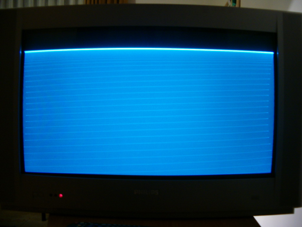

    - jakieś dwa tygodnie temu obraz zaczął się rozjaśniać - stopniowo robił się coraz jaśniejszy a po około 30 sekundach wracał do normy,
    - dzisiaj ekran zrobił się zielonkawy widać tylko linie powrotu, a od góry ekranu jest 5cm poziomy czarny pasek
    poniżej jest zdjęcie
    Philips 28PW8506/58R - zielonkawy ekran i czarny pasek u góry, co sprawdzić?
    Doczytałem się że najczęściej szwankuje kineskop, w tym jest W66ESF002X44. Jak sprawdzić czy to kineskop padł, a jeśli to nie kineskop to co może być przyczyną i gdzie szukać usterki.

    wygląda na kinol albo na szwank w matrycy,sprawdź żarzenie i napięcie na katodach,ewentualnie jak masz czym to emisję bańki,a dopiero później trzeba wyciągnąć wnioski.pozdrawiam ALL

    Sprawdz wzmacniacze wizyjne,jeśli dobrze pamietam są tam układy TDA 6111,wymień wszystkie... .Jeśli nie pomoże stawiam na kineskop.Taka uroda ESF-ów.POzdrawiam

    Zapomniałem napisać ze chasis to EM2EAA i nie ma tam TDA6111, jest za to jeden potrójny TDA6108. Mam nadzieję że to będzie to a nie kineskop.

    A kineskop jaki jest ESF??? możesz wstawić nowe TDA ale przedtem wykonaj pomiary na PK .

    Niestety wymiana wzmacniaczy nie dała żadnego efektu.
    Ma ktoś może jakiś pomysł ?

    mam taką prowozycję. odłącz wszystkie kable od kineskopu jedynie zostaw masę, wysokie napięcie i żażenie. Wtedy sprawdzisz czy kineskop zaświeci cały. tzn czy ten pasek będzie od góry dalej. pozdrawiam

    A 3341/pk/ kolega sprawdził?...........często siada:D
  • #9 3550828
    baranek22
    Posty: 11
    Sprawdziłem było OK
