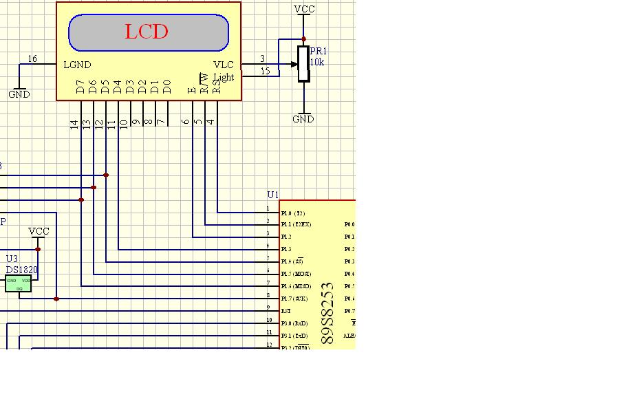

    Zdobyłem w końcu opis tego LCD. Gdyby komuś był potrzebny to go załączam.
    Ale ja nadal mam problem z tym LCD nie mogę go uruchomić.
    Podłączyłem i wygląda tak jakby się nie inicjował. Jak przekręcę potencjometrem (10K) maksymalnie w jedną stronę to widać jakby jeden rządek pulsował cały czas.
    Proces incjalizacji przeprowadziłem jak w załączonym pdfie.
    Dodam jeszcze, że ekranik zasilam z tego samego źródła co procesor, może obciążenie jest za duże.
    Macie jakieś pomysły?
    Pozdrawiam,
    Michał
    • LMC-SSC2M16-03.pdf (320.53 KB) Musisz być zalogowany, aby pobrać ten załącznik.
  • #6 3605927
    monsinior
    Posty: 162
    Pomógł: 18
    Ocena: 7
    Podłącz według kawałka tego schematu, możesz podłączyć go np. do jakiejś '51 zamieszczam jeszcze procedury inicjujące

    Niestety nie ma tu sprawdzania flagi zajętości wyświetlacza ale do sprawdzenia wyświetlacza napewno ci to wystarczy
    Kwarc 11059200
    Pozdrawaim Mariusz M.
