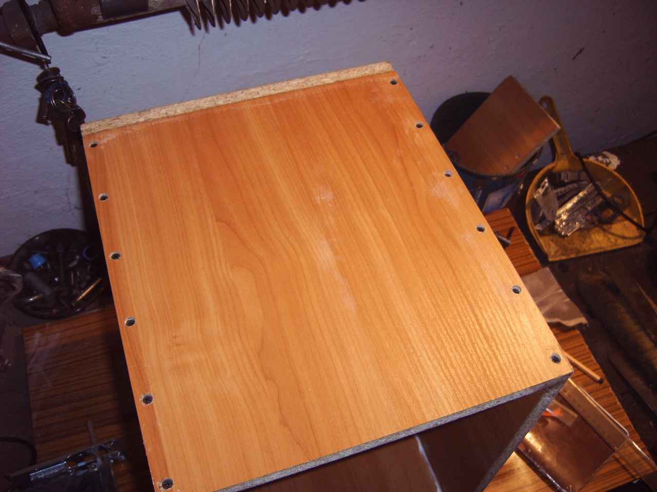

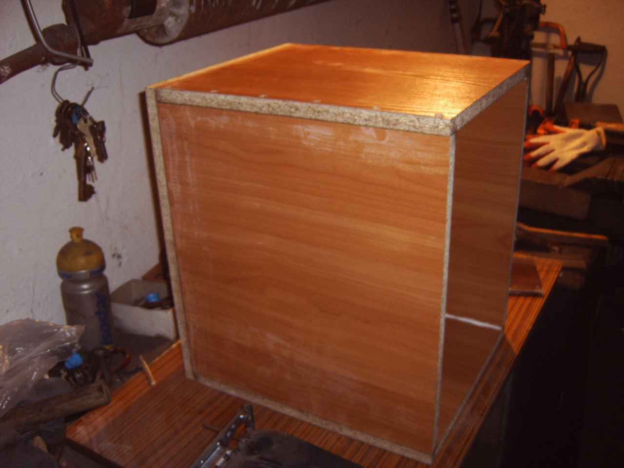

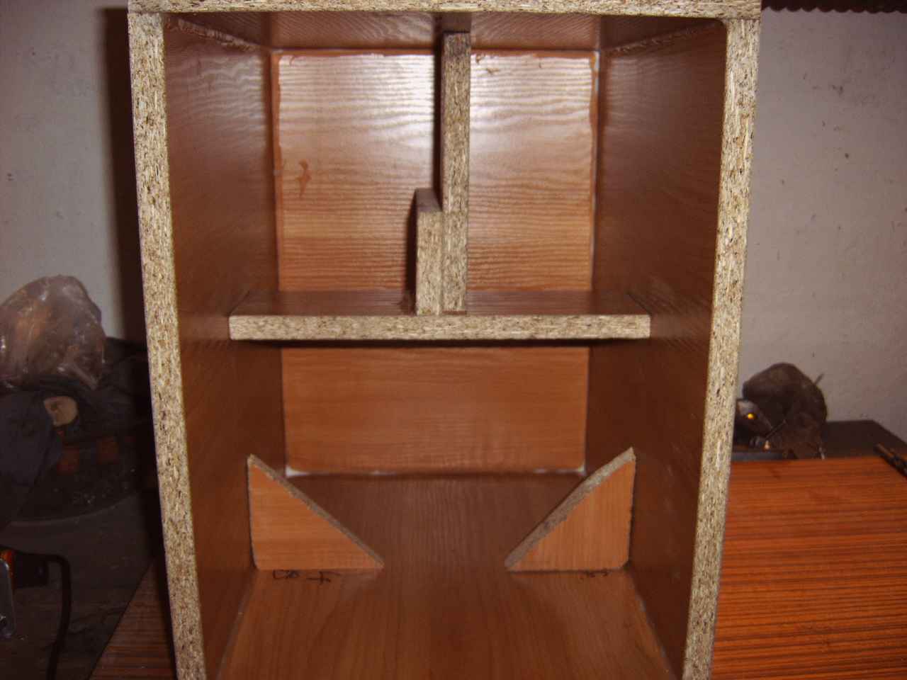

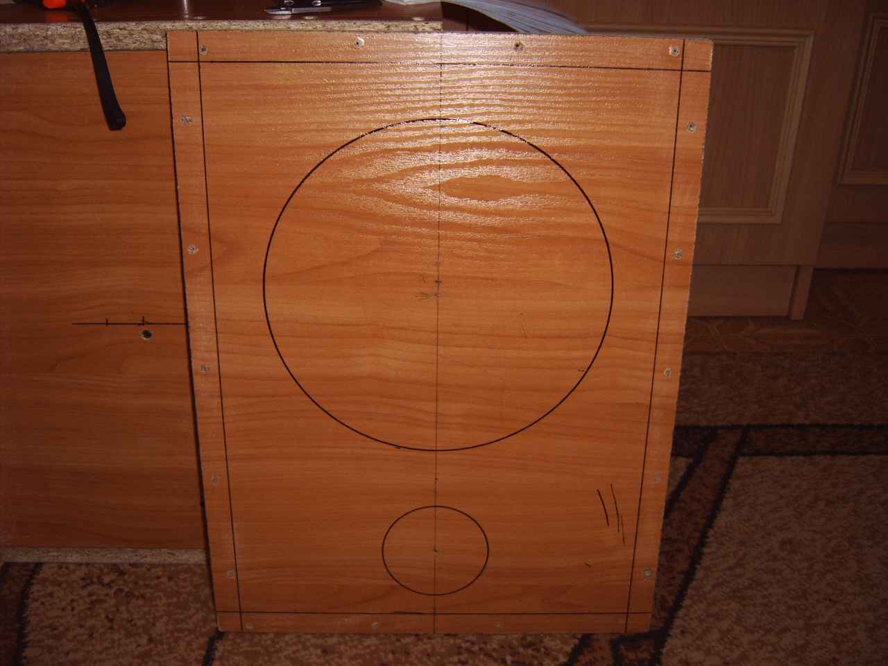

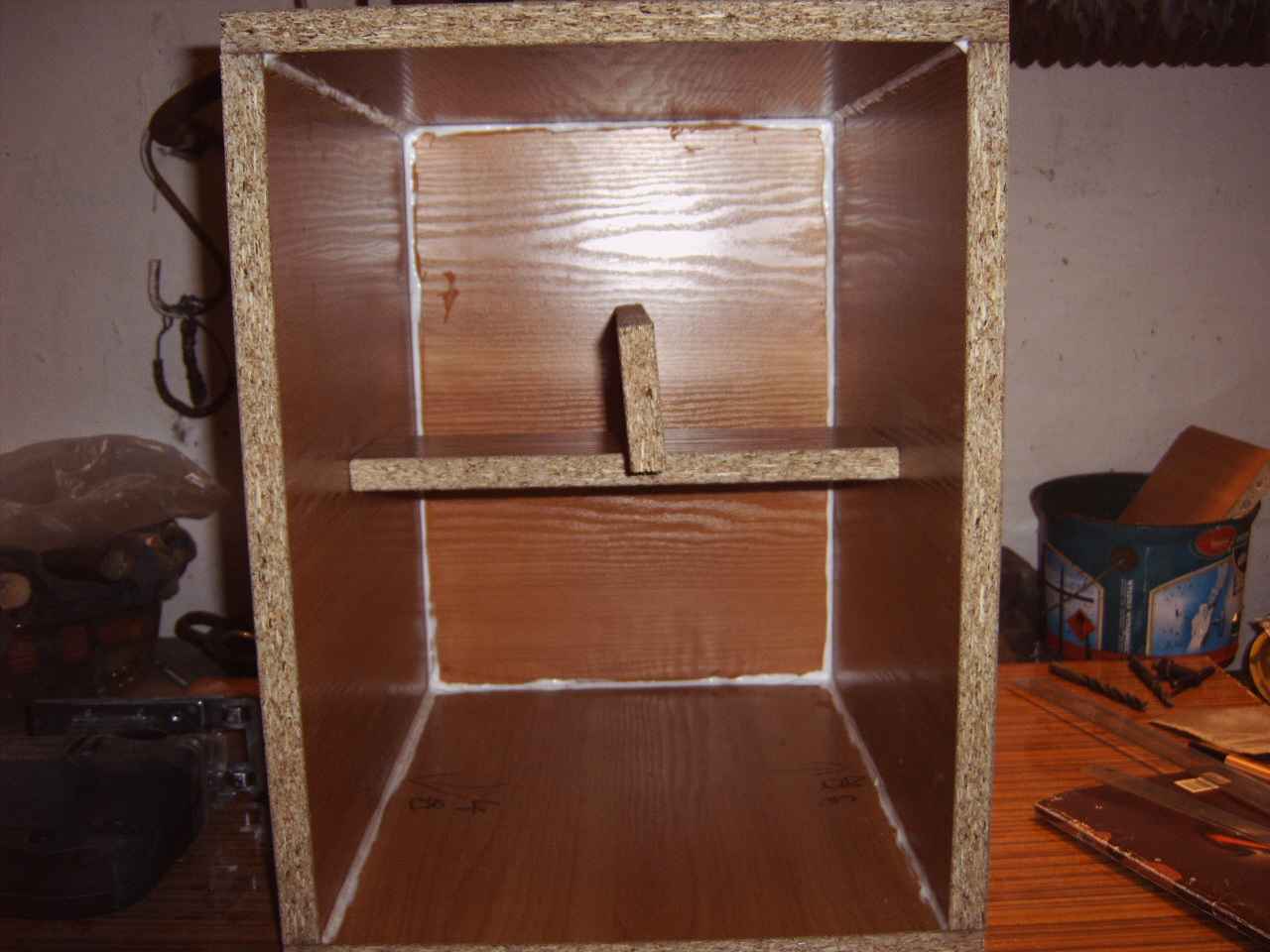

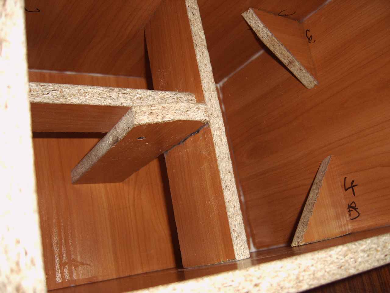

    Narazie w trakcie budowy, glosnik ma byc dostepny dopiero w marcu. Wiecej informacji nt konstrukcji wyjdzie w praniu. Mozecie zglaszac sugstie i bledy. Na poczatek na zachete pare zdjec;)

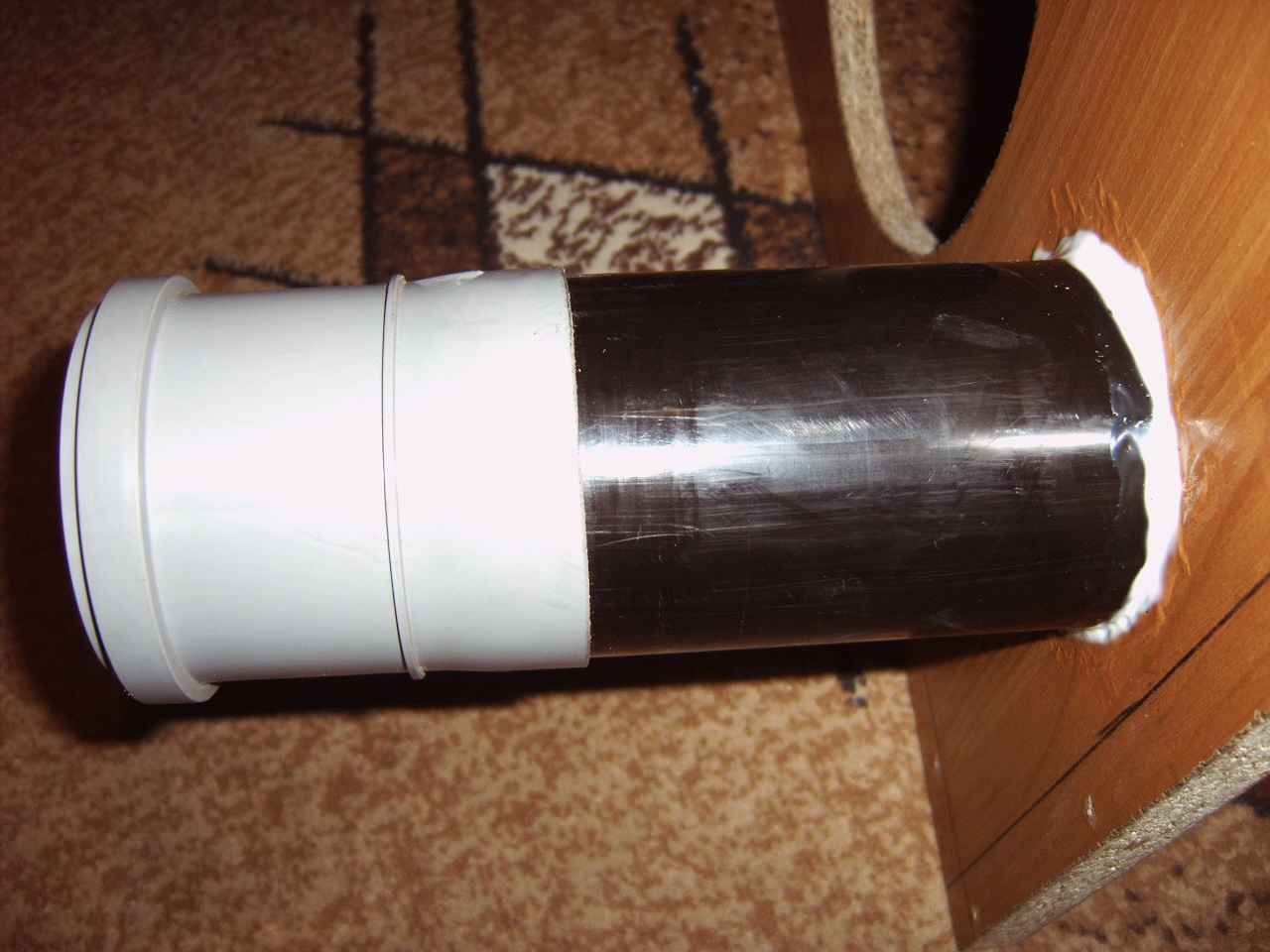

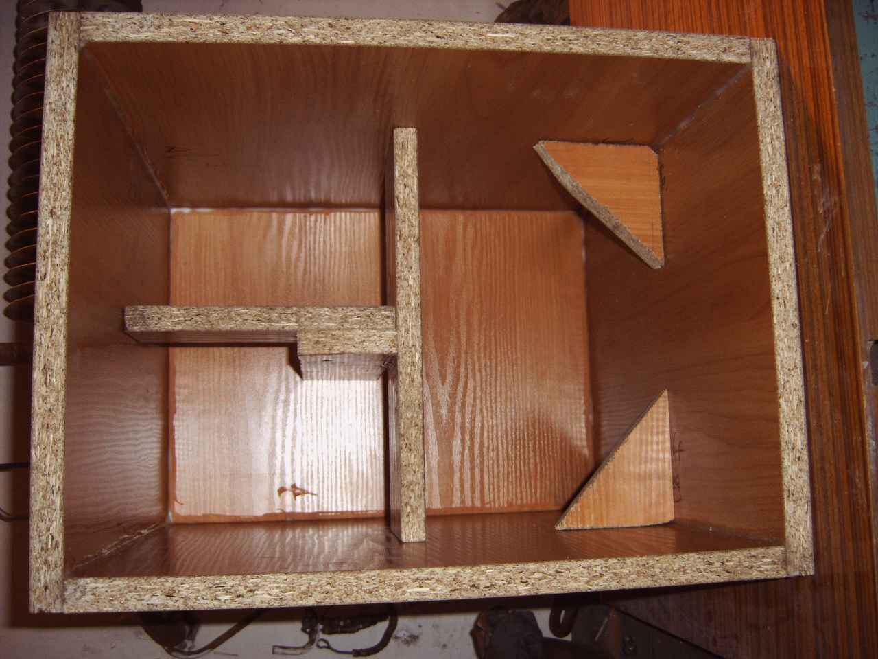

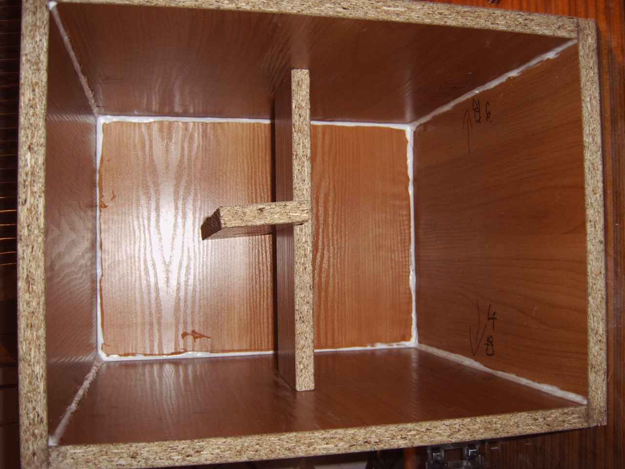

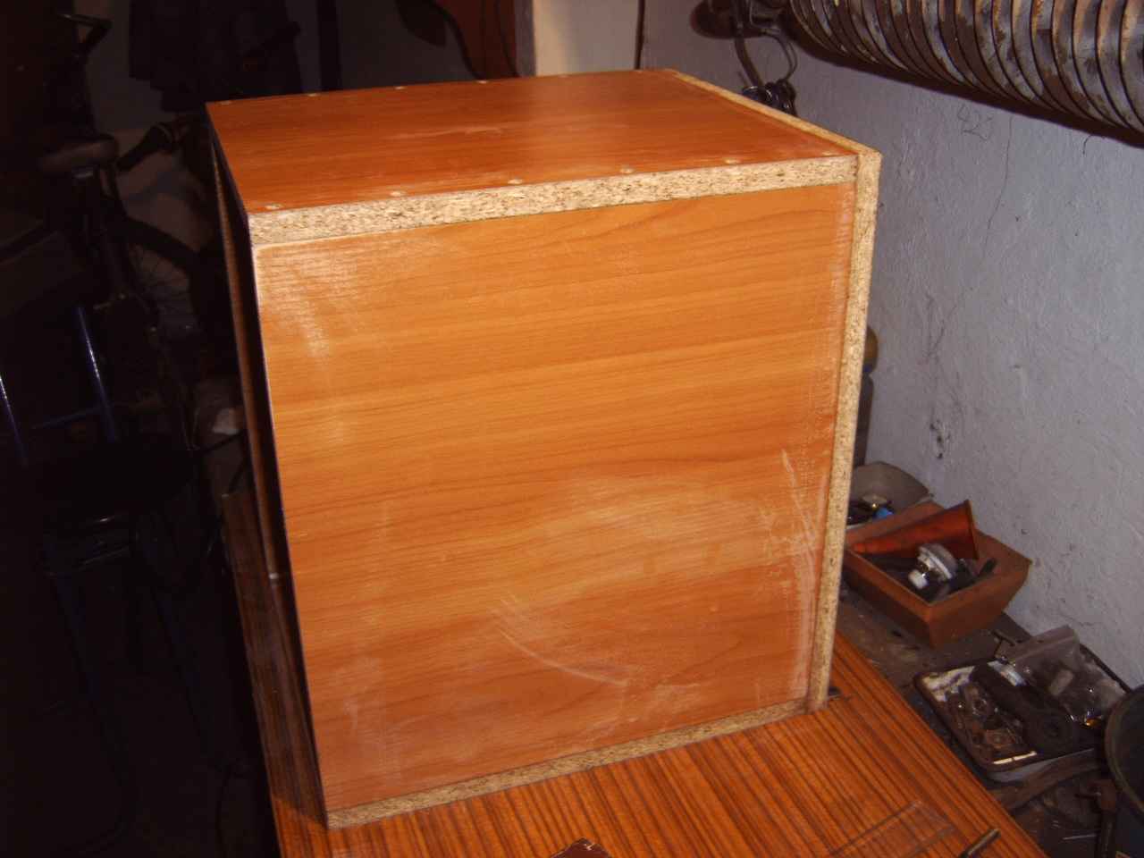

    Glosnik bedzie pracowac w ok. 43litrach. Srednica rury 7,4cm a dlugosc 21,4cm. Jeszcze 2 zdjecia, rura obecnie jest lepiej zrobiona niz widac.

    Glosnik juz sie pojawil i niestety razem z nim problem. Tzn. DUDNI!!;(((;/ ogolnie glos nieprzyjemny, meczacy. I co teraz mam poczac? Jak sprawdzic co ma najwiekszy wplyw na dudnienie? I powiedzcie mi jak z wytlumieniem w tej kostrukcji? duzo, malo, co najlepiej?

    jaki masz do tego napęd? Pokombinuj z wytłumieniem i co najważniejsze daj się głośnikowi wygrzać to bardzo ważne.

    na dzisiaj: zatkaj BR i zwiększ wytłumienie.
    W przyszłości: dozbieraj kasy i zmień głośnik.

    na dzisiaj dokonaj analizy rozkładu fal stycznych, skośnych i stojących funkcji wymiarów twojego pokoju oraz korelacji żródła względem miejsca odsłuchu.
    na przyszłość nie słuchaj cwaniaków dilerów !!!
