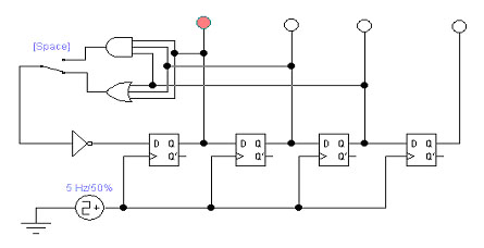

    Tak jak zawsze projektuje sobie na przerzutniku D jakies grafy i mi wychodza tak krazaca jedynka nie chce. Otoz robie to tak :
    Q4(T)Q3(T)Q2(T)Q1(T)Q4(T+1)Q3(T+1)Q2(T+1)Q1(T+1)
    0 0 0 0 1 0 0 0
    1 0 0 0 0 1 0 0
    0 1 0 0 0 0 1 0
    0 0 1 0 0 0 0 1
    0 0 0 1 0 0 0 0
    D4=Q4!Q3!+Q2!Q1!
    D3=Q4
    D2=Q3
    D1=Q2
    Po polaczeniu wejsc D z tymi wyjsciami na wyjsciu kraza dwie jedynki a nie jedna. Leci cos takiego :
    Q4Q3Q2Q1
    0 0 0 0
    1 0 0 0
    1 1 0 0
    1 1 1 0
    0 1 1 1
    0 0 1 1
    1 0 0 1
    0 1 0 0
    1 0 1 0
    0 1 0 1
    0 0 1 0
    1 0 0 1 --> i od tego sie powtarza cykl caly czas juz w kolko.
    Co zle zrobilem ?? Prosze o pomoc.

    Jak to obliczyles jesli moglbys powiedziec. Ja to minimalizowalem w tablicy karnaugha i wyszlo tak jak napisalem.
    Tak wyglada krazaca jedynka z ustawionym przelacznikiem w tej pozycji co jest. Druga pozycja robi krazace zero. Tylko nie wiem jak to zaprojektowac tak jak w pierwszym poscie.
    Jak zaprojektować krążącą jedynkę na przerzutniku D? Błąd w schemacie?

    Jest zle. To co mam u gory juz dane jest dobrze. Uklad mam ale chodzi mi o zaprojektowanie. Suma rozwiazuje sprawe niepozadanych stanow. To co zrobiles wyglada tak :
    I jak widzisz w jednym stanie sa dwie jedynki. Zmniejsz zegar do 5hz to zobaczysz to tez na lampkach. Potrzebuje samego projektu, rozpinych stanow zeby wyszla krazaca jedynka tak jak w zamieszczonym prze ze mnie schemacie i zamieszczonym pliku ewb , tam dziala to poprawnie.
    Tak to wyglada ze schematu ktory podalem :
    • Untitled-1.jpg (39.14 KB) Musisz być zalogowany, aby pobrać ten załącznik.

    z 1101 idziemy do 0110 bo:
    a) trzy ostatnie bity czyli 110 to są przepisane trzy pierwsze bity z qa, qb, qc. Dlatego, że podczas taktu zegara jest to naturalne przesunięcie.
    b) ingerujemy jak już pisalęm w sprzężenie zwrotne, które idzie do pierwszego przerzutnika czyli nieważne co było na ostatnim przerzutniku my i tak dopasowujemy sobie stan na pierwszym przerzutniku. I ustalamy go tak, aby w jak najmniejszej liczbie taktów dojść do prawidłowej trajektorii.
    W tym wypadku powrót będzie taki:
    1101 -> 0110 -> 0011 -> 0001
    Czyli po 4 taktach zegara układ będzie w swojej trajektorii stanów.
    Zrozumiale wytłumaczyłem? Jak nie to pytaj dalej :)
    pzdr.

    Rzeczywiscie sorry. Od przemeczenia widze ze partolilem od samego poczatku. Zle funkcje zminimalizowalem.

    Druss: "Da=q1!*q2!+q3! to jest zle. powinien byc iloczyn negacji

    Dokladnie dzieki, gdybym od poczatku nie robil tego bledu nie byloby tematu :)
