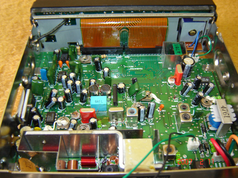

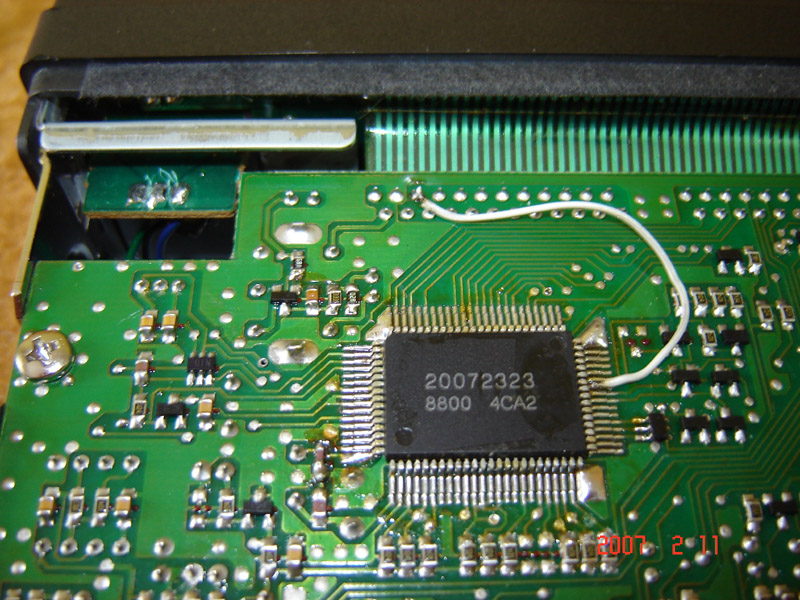

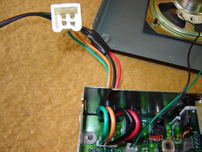

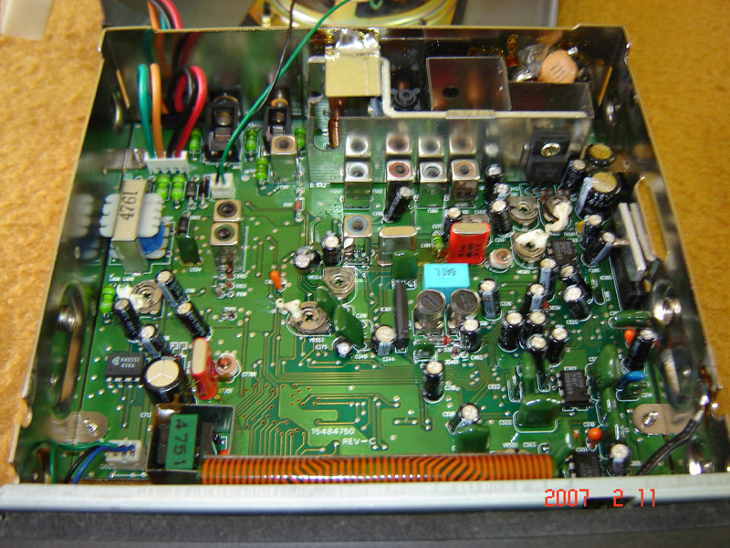

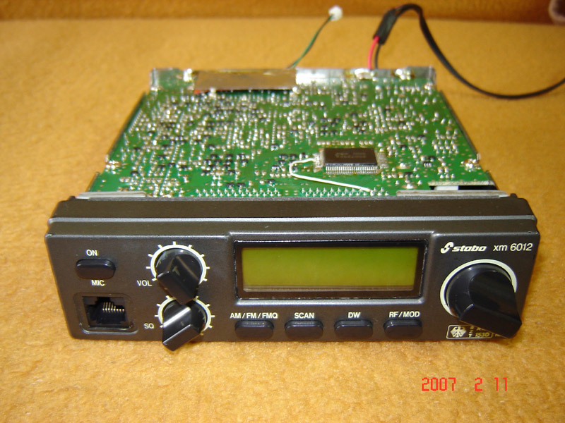

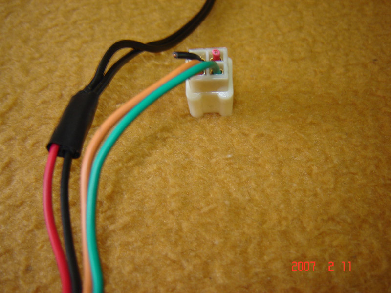

    Mam CB-radio jak w temacie, i nie mogę sobie poradzić z rozblokowaniem 40 kanałów w AM. Procesor 20072323. Brak jakichkolwiek zworek. Płyta główna 15484750 rev-C. Przyciski które posiada to: on/off, am/fm/fmq, scan, dw, rf/mod. Nie wiem co to za połączenie (fabryczne) procesora z wyświetlaczem, tym białym kabelkiem. Tak samo z kostką zasilającą, ma dwa dodatkowe kable, pomarańczowy i zielony. Obydwa idą osobno przez diody prostownicze 1N4002, zielony na dławik L 606, a pomarańczowy na dławik L 608, następnie zielony idzie na opornik 820om, a pomarańczowy na opornik 100kom i dalej nie wiem gdzie idą. Co to za dodatkowe zasilania?. Jeżeli by to CB-radio miało pamięci to jeden mógłby być do podtrzymania jej, ale nie ma pamięci, więc o co chodzi z tymi kabelkami?. Będę wdzięczny za wszelkie informacje.
    Jeżeli ktoś by potrzebował dokładniejszych zdjęć do analizy o rozdzielczości 2304 na 1728 pikseli to mogę przesłać na E-maila.

    Czytałem gdzieś na forum niemieckim, że można ustawić niektóre parametry przy pomocy klawiszy. Nie wiem tak do końca, ale niemcy twierdzą, że po wyłączeniu napięcia naciska się przycisk DW włączając napięcie a potem jak dobrze zrozumiałem klawisz od przełączania rodzaju modulacji (AM FM). Trzeba spróbować.
    Patrze teraz na zdjęcie i wydaje się, że chodzi o przycisk MOD.

    To przecież kopia układowa Yosan JC2204/ Alan 78.
    Poszukaj infa o setupie zworkowym tych modeli albo porównaj połączenia diodek konfigu ze schematami do tych modeli.

    Sposób rozblokowania jest taki jak napisał kolega Birband. Radio ma zasilanie główne i podtrzymanie pamięci. Wyłącznikiem na przednim panelu wyłącza się jedynie zasilanie główne, więc wszelkie operacje dokonywane z klawiszami funkcyjnymi nie dają reakcji. Trzeba wyłączyć zasilanie zupełnie, odłączając np. obydwa przewody plusowe od akumulatora. Następnie przycisnąć i trzymać przycisk DW i włączyć radio włącznikiem ON. Puścić przycisk DW. AM jest rozblokowany i będzie w takim stanie dopóki będzie podtrzymanie pamięci. Po całkowitym wyłączeniu radia od zasilania, wraca ono do stanu pierwotnego.

    Do stałego odblokowania AM należy usunąć jeden z tranzystorów które widać po prawej stronie procesora na fotce 835 Tzn dokładnie ten nad którym przechodzi ten biały przewód.
    Po tej operacji AM chodzi w całej czterdziestce niezależnie od zasilania.
    Dla ścisłości - to jest dioda !

    odblokowanie tego radia wyglada nast :
    -odlacz od zrodla zasilana
    -wcisnij przycisk DW i jednoczesnie RF-MOD i wlacz zrodlo zasilania.Wszystko !! Masz teraz wszystkie AM-y i dodatkowe kanaly !

    sq6ade napisał:
    Bardzo przepraszam za nazwanie diody tranzystorem ale nie jestem elektronikiem (co się zowie) i sugerowałem się ilością wyprowadzeń (3) Ta pomyłka nie jest aż tak istotna jak to, że to działa !
    W zał pokazałem o który dokładnie chodzi
    Podawane sposoby z kombinacja klawiszy też działają ale tylko przy ciągłym zasilaniu na pomarańczowym kablu. A ten sposób (z diodą) robi to na "stałe"
    Wiem, ze minęło już "troszkę" czasu od zamieszczenia tego postu ale takie info zawsze sie może przydać.
    Tak więc :
    czarny - masa
    czerwony - zasilanie po tzw "kluczyku" urządzenie wyłącza sie po wyłączeniu zapłonu(można podłączyć na stałe)
    - pomarańczowy - zasilanie podłączone "na stałe" - pamięć
    - zielony - zasilanie podświetlenia przycisku ON (można podłączyć pod obwód świateł pozycyjnych - po włączeniu świateł przycisk zaczyna świecić na czerwono niezależnie od tego czy urządzenie jest czy nie jest włączone

    Potwierdzam to co napisał multiheniek. Radio nie chciało sie odblokować za pomocą przycisków. Nie było w nim tego białego kabelka koło procka(nie wiem czy to miało jakieś znaczenie) Ale bo usunięciu diody i zresetowaniu (odłączeniu zasilania) pięknie się odblokowało :D Dzięki kolego multiheniek :D
