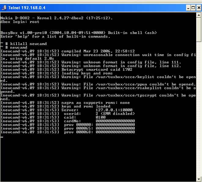

    Witam serdecznie.
    Chciałbym was prosić o pomoc z Multicam w Dbox2 Philips.
    Problem w tym, że wszystko działało jak należy do wczoraj.
    Okazało się, że ścieżka, do której przylutowałem kabel z multicam'a przerwała się.
    Tak więc zrobiłem mostek i zmierzyłem miernikiem czy wszystko jest połączone.
    Niestety programy nadal nie działają.
    Tak więc mam pytanie, JAK SPRAWDZIĆ CZY MULTICAM czyta kartę ???
    POZDRAWIAM i czekam na odpowiedź.

    Puść jakiś loger albo sprawdź providera na karcie :)
    Po zatym prawdoodpobnie max padł na camie

    Jeśli używasz newcs to polecam program UDPLog który odczyta Ci uprawnienia z tunera. A najprosciej to taka linijka w przegladarce zalatwi sprawe:
    http://192.168.X.X:10000/sub%020-1
    gdzie 192.168.X.X - adres Twego dboxa
    10000 - port newcs
    sub%020-1 - odczytanie uprawnień z karty
    Jesli linijka niechce dzialac to wystarczy wejsc w http://192.168.X.X1:10000/ i wybrać opcje "sub".

    Coś mam nie tak z Newcamd.
    Prosiłbym o przesłanie jeśli macie plików konfiguracyjnych do NEWCAMD.
    Nagrodzę punktami osobę, która udzieli mi pomocy !!!!
    Używając telnetu otrzymuję następujący output:

    Wyczytałem, że trzeba pliki z folderu "scce".
    Moglibyście je wrzucić ???

    Wgrałem najnowszy soft amatora: ruDbox2.Neutrino.DREAM_v201_2xI_mod_@Amator2_mmc-sd, jednakże nadal nie wiem jak korzystać z UDPLog1_69rc8. Jak wpiszę, to co mi podyktował kolega Zbynex, to nic wyświetla się brak strony.
    Co byście poradzili ??
    POZDRAWIAM
