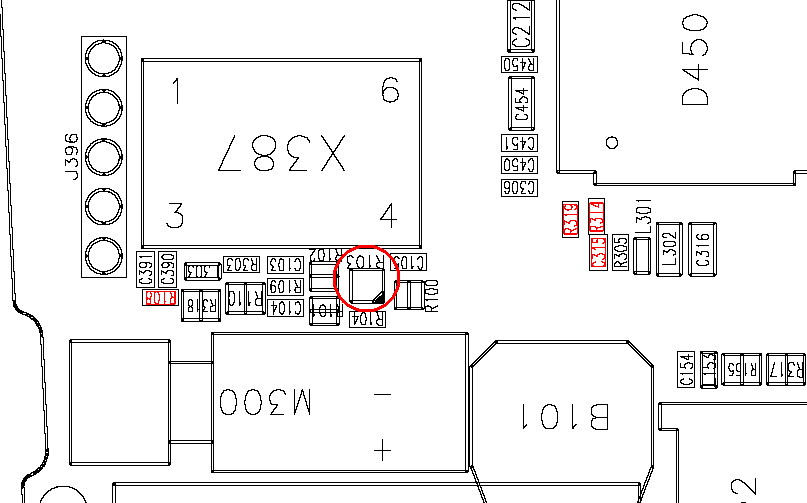

    Witam! Mam 2 Nokie 3100, żadna się nie włącza, uszkodzenie HW, chcę je wygrzac, tylko jaką temperaturą i jakie procki najpierw??
    Bo nie chce przegrzać. Proszę o szybka pomoc. :)
  • #2 3552391
    MALY001
    Posty: 110
    Pomógł: 4
    Ocena: 5
    niektorzy twierdza ze temperatura 250 stopni wystarcza
    ja z doswiadczenia wiem ze temp 300-350 jest chyba najlepsza przynajmniej dla mnie, ochywiscie podlej pasta lutownicza i nie zaluj pasty :). a co do elementow to napisz jaka jest przeszlosc tych telefonów. i czy czyscilej plytki.
  • #3 3552454
    KanekS
    Poziom 29  
    Posty: 1609
    Pomógł: 111
    Ocena: 40
    Raczej nie pasty, a topnika. :)
    Przeszłości nieznam, ale jeden z nich ma ukruszony element, obok gniazda SIM, więc tego nie będę grzał, bo nawet nie mam tego elementu. :)
    Płyt nie czyściłem bo nie mam wanny, ale nie wyglądają na zabrudzone.
    To jaki procek najpierw grzac, przy tej drugiej płycie?
    Ten rezystor jest ukruszony:
    Wygrzałem wszystkie procki, ale telefon dalej nie działa. :|
    widocznie coś jest z kulkami, ale ja nie posiadam sit do tego modelu. xO
    Czy moge np postawic kulki do UPP na sicie od innego telefonu?

    Przecież temperatura nie była wysoka (340) i wszystko bez problemu odlutowało.
