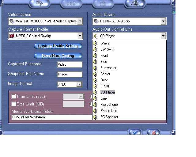

    Dzieki :) Ale mam jeszcze jeden problem :|
    Podlaczylem narazie do karty zwykly kabel antenowy, wizja jest ale glos slychac bardzo cicho :| Ledwie co :| Mam zintegrowaną karte dzwiekową (realtek), podlaczylem kabelek od dzwieku na karcie i na płycie. Stery od dzwieku i karty zaktualizowałem i nic . Wszystkie suwaczki w opcjach w windows sa na maxa.
    Próbowałem róznych konfiguracji z tym dzwiekiem i nic.
    Moze ktos wie o co chodzi ?

    A ten Record Volume widoczny na obrazku???
    Daj go na maksa, może nie będzie głośno grać, ale nagrywać powinien...
    Jeśli chodzi o głośność z gniazda antenowego w karcie, to regulacja głośności powinna być gdzieś w sofcie od karty, a nie w windzie.

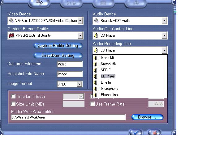

    A co możesz ustawić w tych polach, gdzie jest CD Player na obrazku powyżej??? Bo chyba masz źródło ustawone na CD, a to, że coś słychać, to normalne przebicie...

    Powiedz mi, czy dźwięk tylko nagrywa się cicho, czy w ogóle gra???
    Kliknij dwa razy na głośniczku przy zegarze, daj Opcje/Właściwości i na wszelki wypadek daj wszędzie ptaszki. Jak przy którymś źródle pojawi się ptaszek przy "Wycisz" to go odznacz, pokombinuj z suwakami.
    Jak znajdziesz wyciszony kanał, który pozwoli normalnie odtwarzaćdźwięk przejsćznów do Opcje/właściwości, zaznacze Nagrywanie, odszukaj ten kanał, który przedtem nie dawałdźwięku i postaw na nim ptaszka. Teraz OK i Zaznacz przy tym kanale.
    Jeśli chodzi o te obrazki powyżej, to spróbuj ustawić źródło na Line In, jak nie pomoże, to pokombinuj z innymi.

    Dzwiek przy ogladaniu jest bardzo cichy a przy nagrywaniu wogóle nie ma . Popróbuje z suwakami jeszcze raz...
    Nareszcie sie udało !!!!! Przy ogladaniu glos nadal jest cichy ale przy nagrywaniu jest juz OK !! Tylko troszke jakby cos szumiało ale to minimalnie :) Czy te szumienie to jest wina zwyklej anteny ?? Jak bede nagrywał z cyfrowego polsatu to sie zmieni ? czy to nie ma zadnego wpływu ? Podkreslam ze malo slychac te szumy ale jednak slychac :D
