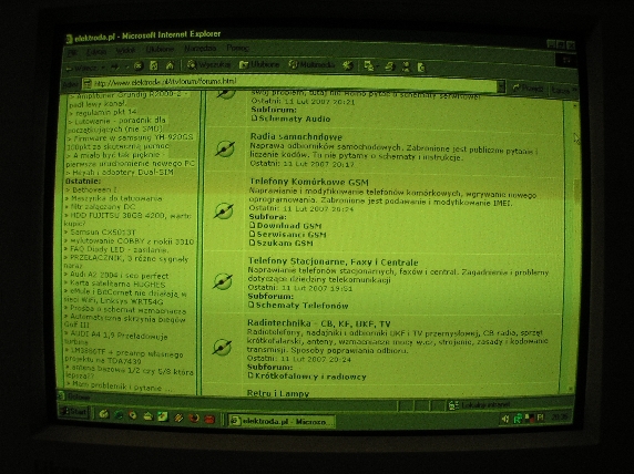

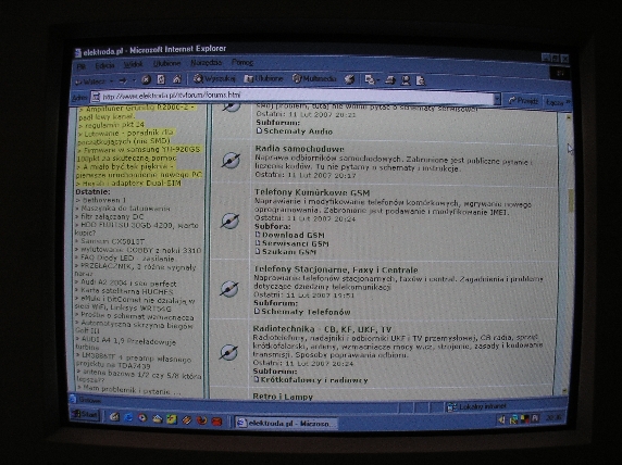

    Jestem użytkownikiem monitora LIKOM L5032LD. Mam go prawie 6 lat. Ostatnio mam z nim mały problem. Chodzi o to że sporadycznie wyświetla mi wszystko w zielono-żółtych barwach. Czasami to po chwili samo przechodzi. A jak nie, to go wtedy lekko puknę od góry i zawsze wraca do normalnych kolorów. Próbowałem opcji rozmagesowywania i nic. Czy ktoś wie co jest nie tak? Proszę o odpowiedzi i z góry dziękuję.
    A tak to wygląda na zdjęciach:
    kolory normalne

    Jeśli kabel sygnałowy jest OK to spróbuj zdjąć i założyć płytkę na kineskop.
    Po czasie nóżki kineskopu się utleniają i niekontaktuje.Ściągając płytkę i zakładając ją ponownie czyścisz nalot na nóżkach.Uwaga! wysokie napięcie! przed naprawą wyłącz monitor i odczekaj trochę.

    Po otwarciu obudowy monitora okazało się że właśnie ta płytka trochę się obluzowała. Po dociśnięciu wszystko już gra jak powinno. Tak więc temat ten uważam za zamknięty i bardzo dziękuję za pomoc.
