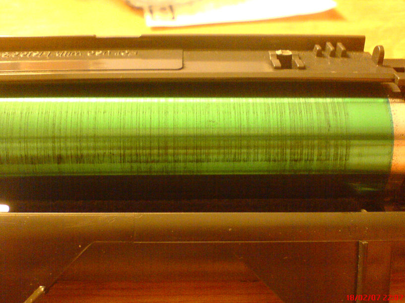

    Mam problem z lexmarkiem E/E+, wczesniej zanim zabrałem się za jego małe "ulepszenie" drukował dobrze ale od tamtego czasu jest lipa. Z tego co pamiętam to zdażyło mi się że palcem przejechałem po tym za którym znajduje się toner. Jestem pewien na 100% że teraz ten walec nie jest pokrywany równomiernie tonerem, gdyż po otwarciu pokrywy drukarki widać że są na nim tylko czarne pasy tonera a pomiędzy nimi nie zapełnione części. Czy jest możliwość uratowania jakoś tego wałka (zdaje się że cąłość nazywa sie chyba "kasetą")??? Nie bardzo widzi mi się wymiana bo zapewne przewyższy to ksozt zakupu.
    Na dole dołączam zdjęcie przykładowego wydruku.

    Jeżeli wyjmiesz kasetę i pokręcisz wałkiem światłoczułym to jest on czysty czy ma jakieś zabrudzenia? Możliwe również że wałek magnetyczny jest brudny i nierównomiernie pokrywa bęben tonerem.

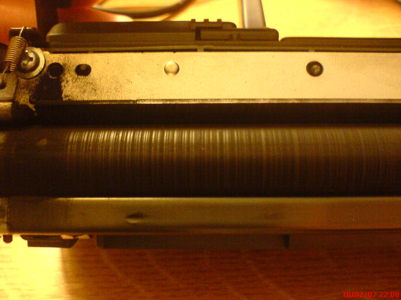

    Jak kręce tym zielonym wałkiem to widać że po kilku obrotch szczotka go już czyśći. Dołączam zdjęcia tych wałków, jeden to ten zielony (pamiętam że kiedyś go placami dotykałem chyba, może trzeba by odtłuścić rozpuszcalniekiem czy coś ??) a drugie zdjęcie to wałek z kasety z tonerem. Jak rozumiem ten zielony to jest właśnie ten światłoczuły?

    Dokładnie tak jak pisał areksuchodolski. Jeżeli z wałka magnetycznego nie będzie schodziła równa warstwa tonera to będziesz miał taki efekt jak na załączniku. Czarny to wałek magnetyczny, jak nim pokręcisz to przykleja się do niego toner i dopiero przenosi na bęben czyli zielony wałek. Wyczyść benzyną ekstrakcyjną wałek magnetyczny, ale bardzo uważaj żebyś nie zalał benzyną tonera bo kaseta będzie do wyrzucenia. Najlepiej wyjmij wałek wyczyść i zainstaluj z powrotem.

    Pokręć wałkiem magnetycznym i zobacz czy powstaje na nim równa warstwa tonera. Jeżeli nie to może być problem z dozowaniem. Nie wiem jak wygląda toner w tej maszynie ale powinna być tam jakaś listwa dozująca czy coś takiego. Może ta listwa jest wygięta albo poprzyklejał się do niej jakiś brud.

    areksuchodolski nad wałkiem magnetycznym znajduje się jedynie gąbka oarz coś ala nóż... pod wałkiem też jest gąbka i z tego co widze to troche w niej tonera już siedzi. Dziś wezme przeczyszcze to wszystko i dam zdjęcia.
