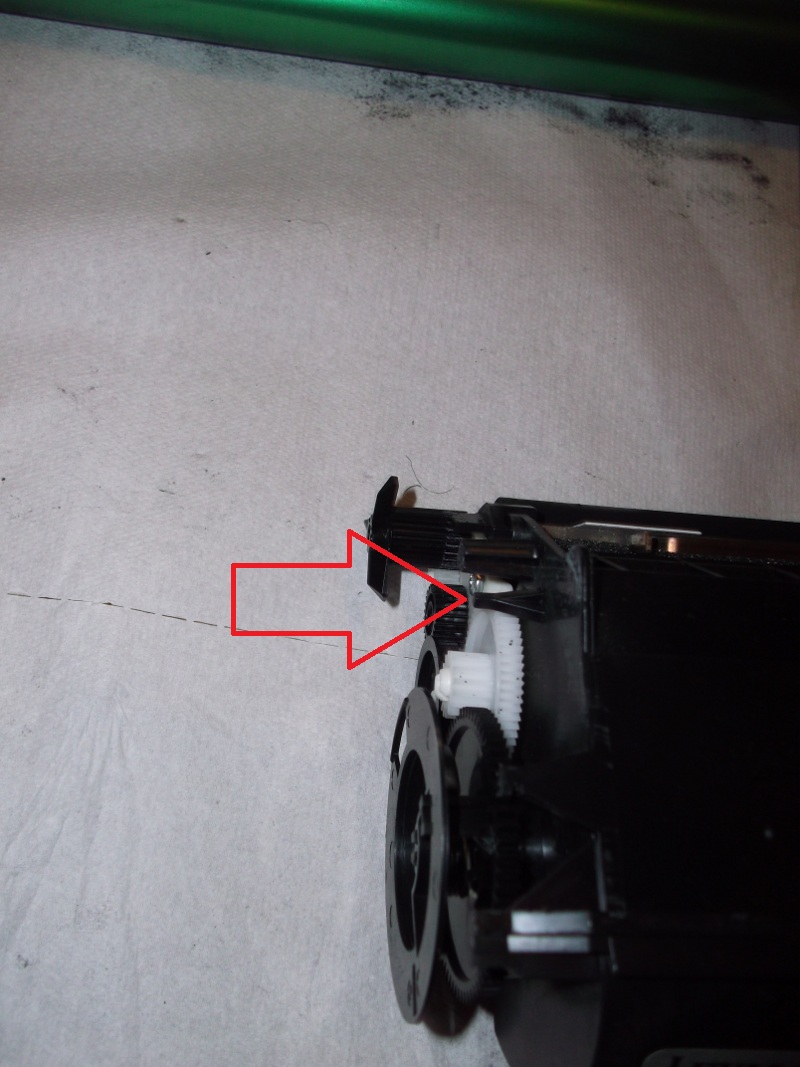

    Dostałem właśnie toner od kolegi. Mój działał dobrze, ale jego już nie. Drukuje częściowo co widać na zdjęciu. Proszę o sugestię czego to może być wina. Wiem tylko, że tonera.
    Proszę też o informację jak toner naprawić i co naprawić. Do pewnego momentu działało wszystko dość dobrze.

    Masz uszkodzony OPC w zespole tonerowym.

    Ja bym powiedział raczej że bęben robiłby w tym miejscu na czarno. Wygląda bardziej na brak pokrycia wywoływaczki.

    Prawdopodobnie jest zerwana folia na grzałce utrwalacza z lewej strony. Brak wydruku jest cykliczny - powstał na skutek braku utrwalenia tonera na papierze.

    Skoro na Twoim tonerze działa ok a na kolegi nie bardzo to ma pewno nie jest to fuser.
    Toner kolegi to oryginał?
    Na tonery także jest rękojmia,jeśli nie jest mocno zużyty lub też wiekowy to możecie go oddać sprzedawcy,załączając wydruk.
    W innym przypadku pozostaje sprawdzenie elementów tonera.Puść wydruk i zatnij kartkę pod bębnem,musisz wyczuć odpowiedni moment.Wyjmij bęben sprawdź czy obraz jest nakładany po całym obwodzie.

    Toner kolegi jest oryginalny, zaplombowany. Działał przez dłuższy czas, "przestał" nagle. Jest to toner na 12tys stron. Zapełniony jeszcze w 40% proszku (tak wskazuje).

    Była mowa o utrwalaniu,ja zostawiłbym to w spokoju,jeżeli masz jeden pusty toner na którym wszystko było ok,i drugi na którym wydruk jest pokazany na Twoim foto proponuję wyjąć z pustego (dobrego) bęben i założyć go do tonera który drukuje puste pola.Taki wydruk jest tez przyczyną czyszczenia opc/bębna chemią nie dozwoloną czyli mocne rozpuszczalniki.Oczywiście druga opcja to brak tonera na wałku magnetycznym (wywoływaczka),ale to będziesz widział jak już zdemontujesz bęben.Innych przyczyn nie ma skoro na starym pustym było ok.

    Błąd w drukowaniu pojawia się faktycznie cyklicznie. Drukuje raz niżej, potem wyżej ale z całą pewnością cyklicznie. Tak jakby do tego wałka nie przyklejał się proszek. Nie znam się więc stąd moje pytanie co wymienić ten wałek OPC?

    Podgrzewanie tonera nic nie dało. Wymieniłem też OPC z działającego tonera. Po wymianie trochę się poprawiło, ale nadal cyklicznie na boku widać "puste plamy". Chyba problem nie jest w samym OPC.
    Już chyba wiem co jest nie tak. toner jest uszkodzony. Po porównaniu z innym tonerem okazało się, że brakuje mu jednej małej części, która się ułamała. Prawdopodobnie przez to nie dociska tonera i są cykliczne braki. Może wkręcę w to miejsce śrubkę lub coś przykleję. Dam znać jak coś się uda zrobić.

    ...brakuje sprężynki...powinny być po jednej z każdej strony...

    akurat sprężynka jest tylko była wyczepiona :)

    Chyba ciężko będzie bez zakupu drugiego tonera,ew. jeżeli ten pusty to oryginał i ten częściowo wypełniony tez oryginał to przesyp toner do tego pustego,opróżnij jeszcze pojemnik na zużyty toner i podmień chip.Głupia to rada ,ale jak chcesz pokombinować to tak zrób,...pamiętaj koniecznie jeden i drugi do takiej operacji musi być oryginał (nie wolno mieszać tonerów)
