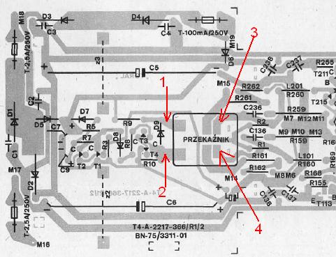

    Mam pytanie dotyczacego wzmacniacza PW 9013.
    Wzmacniacz jest w 95% sprawny, problem polega na tym ze podczes wlaczenia uklad zalaczania kolumn wlacza sie po dosyc dlugim czasie. Pozatym po zalaczeniu sie ulkadu w kolumnach slychac dosyc glosny szum (cos takiego jak w tunerze gdy nie jest ustawiona zadna stacja), ktory po okolo 3-4sek. zanika. Wzmacniacz jest w 100% oryginalny tzn. od nowosci nic w nim nie bylo wymieniane. Problem pojawil sie jakis miesiac temu.
    Czy problem moga stwarzac kondesatory??? Myslalem nad ich wymiana i dolozeniu jeszcze jednego w puste miejsce C5 (nie wiem tylko jakiej powinien byc pojemnosci i napiecia).
    Mam jeszcze jedno pytanie, otoz pomiedzy koncowkami T214 i T114 sa 2xC220µF po 40V i 2xBF257. Te male tranzystorki cholernie sie grzeja (maja okolo 65°C), tak jak i kondesatory (te mnie ale tez gorace). Czy te elementy powinny miec taka temperature???
    Nie napisalem tego ale wzmacniacz gra idealnie.
    Z gory dziekuje za pomoc.

    Zmierz napięcie czy w chwili włączenia zasilania na wyjściach głośnikowych pojawia się napięcie stałe ,ale jeszcze przed przekaźnikiem najlepiej na rezystorach emiterowych.Te tranzystory nie powinny się grzać.Przyczyna szumu to 2 tranzystory wejściowe 2X BC308 na wejściu wzm mocy.

    Wymienilem obydwa BC308 ale to nic nie dalo. Wpadlem na pomysl zeby zanim przekaznik sam sie zalaczy zewrzec na nim styki. Zrobilem to od strony lutow i muzyka grala normalnie, dopoki sam sie nie zalaczyl. Od razu zaczelo sumiec przez ok. 2s. po czym szum ucichl i dalej gralo normalnie.
    Wydaje mi sie ze musi byc cos nie tak z tym ukladem od przekaznika. O i jeszcze chcialem przeprosic, gdyz zle zmierzylem napiecie stalem. Zrobilem to drugi raz, tym razem poprawnie i mienik nic nie wskazywal.
    Co wiec teraz??

    Sprawdz czy na przekazniku jest napiecie oraz czy sam przekaznik jest sprawny.

    Na przekazniku w momencie wlaczenia jest napiecie.
    Wszyskie mierzylem wzgledem obudowy wzm., odrazu po wlaczeniu i wylaczeniu. Napiecia mierzyle w duzych odstepach czasu miedzy wlaczeniem a wylaczeniem bo gdybym zrobil to raz po raz (od razu wl. i wyl. wzm.) to nic takiego by sie nie pojawialo.
    Po wlaczeniu:
    1. 34V po 5-8sek. 0V przekaznik zalaczony,
    2. 37V po 5-8sek. 26,8V przekaznik zalaczony,
    3. 5V po 5-8sek. 0V przekaznik zalaczony,
    4. 10V po 5-8sek. 0V przekaznik zalaczony.
    Po wylaczeniu:
    1. 0V,
    2. 0V,
    3. 0V po 3sek. wzrasta do 5V i z powrotem do 0V,
    4. 0V po 3sek. wzrasta do 10V i z powrotem do 0V.

    Masz nie mierzyc wzgledem masy wzmacniacza tylko bezposrednio na cewce czyli punkt 1 i 2

    Tak mierzac jest 2,6V i po 8-10sek robi sie 26,2V
    "+" mirenika na 1, a "-" na 2

    To wszystko wskazuje ze przekaznik masz uszkodzony

    Wylutuj przekaznik podlacz do niego 24V stalego i zobacz czy cyka i laczy styki wtedy bedzie na 100% wiadomo.

    Wylutowalem przekaznik i podlaczylem pod 24V.
    Gry byl zimny wystartowal tak jak we wzmacniaczu czyli po pewnym czasie. Po zagrzaniu startowal normalnie.
    Wine za takie zachowanie widac ponosi przekaznik.
    Gdzie moglbym zdobyc taki sam, czy ewentualnie moglbym zamontowac inny???
