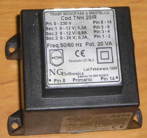

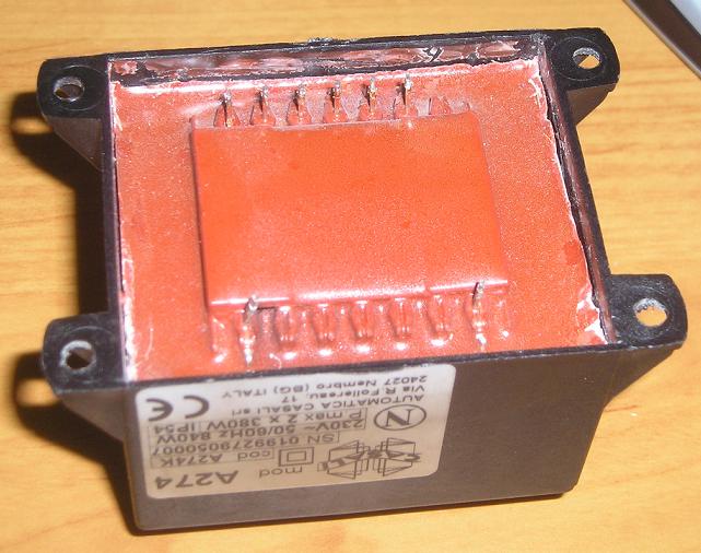

    Potrzebuje transformatora jak na zdjęciu. Przeszukałem sklepy z elektroniką (te internetowe też) i forum i nic nie znalazłem :(. Znacie może kogoś kto robi takie trafa na zamówienie ?? Nie musi być zalewany byle by miał takie same parametry.

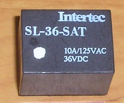

    Ps. Poszukuje też przekaźnika o cewce na 36V ... nigdzie go nie ma ... poniżej zdjęcie. Nie musi być taki sam byle by cewka była na 36V. Można użyć np przekaźnika na 24V i dać odpowiedni rezystor ??

    spróbuj na www.telto.pl

    ja znam dwie firmy produkujace transformatory-jedna to firma breve-http://www.breve.com.pl/
    a druga to indel-http://www.indel.pl/
    pozdrawiam

    Zależy ci na wymiarach, czy tylko na parametrach tego transformatorka. Bo można by taki złożyć z jakiś gotowych. Co do przekaźnika, to w jakim trybie on pracuje? Bo można by wstawić stabilizator na 24 V i za nim dac przekaźnik na to napięcie.

    Ocena: 8
    Dzięki za linki do firm już wszystko załatwiam :) . Co do przekaźnika to widziałem takie same tyle że na 24V DC lub 48V DC. Jaki tryb ?? Chyba "najbardziej popularny" ... 3 wyjścia ... kiedy na cewce nie ma napięcia połączone wyjścia 1 i 2 ... kiedy pojawia się napięcie połączone wyjścia 2 i 3 :)
    Ps. ten przekaźnik jest praktycznie w ciągłej pracy ... czy w tym przypadku Stabilizator 24V nie będzie się zbytnio grzał ??

    Przekaźnik pobiera znikomą ilość prądu, więc stabilizator nie będzie zbytnio obciążony. Grzać go będzie jedynie nadmiar napięcia, które będzie musiał "zgubić".
    A co padło w przekaźniku? Cewka, czy styki się wypaliły? Jeśli cewka jest w porządku, to może się uda ją przełożyć?

    Cewka jest spalona :( . Chyba lepiej użyć mocniejszego stabilizatora LM78S24. Podłączyć go jak zazwyczaj stabilizatory ??
    Ps. W jednej z tych firm chcą ode mnie 200 zł netto za trafo ... w sklepie za tej mocy trafa dałbym około 40 zł :| porażająca różnica ... chyba złoże sobie takie trafo sam z 3 różnych ;P

    Dlatego też ci proponowałem złożenia takiego zasilacza i pytałem o wymiary. Bo ceny dorabianych na zamówienie traf mogą powalić. A stabilizator normalnie: wejście na oryginalne zasilanie przekaźnika, a wyjście na nowy.

    No więc tak ... miejsca na trafo nie jest zbyt dużo ale myślę że 3 sztuki o tak malej mocy na pewno się zmieszczą :) . Jutro poszukam czegoś w necie może znajdę części na takiego "składaka" ;) . Co do przekaźnika jest już trochę gorzej... ten od tramwaju na pewno jest duży (na 36V są też przekaźniki od samolotów ale nie dość że kosztują kosmicznie to jeszcze są wielkie :) ). Niestety w tym układzie jest bardzo mało miejsca. Zrobię tak jak mówisz na stabilizatorze.
    Ps. Tak dla rozjaśnienia to trafo i przekaźnik są od dwóch różnych układów ;)
