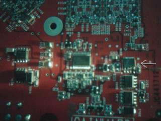

    Na karcie padł element smd o oznaczeniu 2168 pod tym napisem
    jest jeszcze 4F3.Wygląda jak tranzystor tylko ma zjednej strony
    4 nózki ,a z drugiej kawałek radiatorka.3 piny są przylutowane do jednej
    ścieżki ,4 oddzielnie i radiatorek oddzielnie.Umieszczony jest po drugiej
    stronie tych przetworniczek do których idze ten 4-pinowy wtyk zasilania.
    Czy ktoś wie coto może byc i czy to idzie kupic?

    Dodam zdjęcie , może coś pomoże?

    Kolego any56 zanim zaczniesz, skończ. To jest tranzystor! Mosfet z kanałem N. Jest to element przetwornicy synchronicznej zasilającej gpu. Dark zanim zabierzesz się za wymianę tego elementu sprawdź czy dwa Mosfety niżej oraz dioda Shotkiego są sprawne. Tranzystor kup w obudowie sop-8, ma wytrzymać ciągły prąd min 20A.
    Wszystkie elementy oczywiście przed testem wylutuj bo wejście zasilania gpu względem masy wykazuje rezystancję ~14Ohm.

    w tych obudowach te tranzystory mają nie dużą moc.Czy on wytrzyma?
    Może lepszy byłby w obudowie TO 252.Powinien się zmieścić i mają
    dużo większe moce.A może jakiś konkretny typ?

    W poprzednim poście popełniłem błąd. W Gforce 6800LE Asusa umieszczono 09N03L. Jego parametry:
    Vds:25V, Rds:8.9mOhm, Id:50A.

    Moja grafa to gainward i po obejrzeniu pdf-a tego elementu coś mi nie
    pasuje.Chodzi o bramke i źródło , są chyba odwrotnie.
    Sprawdziłem te pod tym tranzystorem i też są uwalone.
    To IRF7832 o parametrach 30V 20A 4.0mOhm 2.5W.
    Jak znajde gdzieś w sklepie takie to spróbuje wsadzić wszystkie 3 takie
    Może wytrzyma?

    Na biedę kup 4 IRF7832 i wsadź po dwie sztuki(w pionie zasilającym przylutuj jednego na drugiego). Nie zapomnij oczywiście o diodzie szotkiego.

    Chyba koniec tej karty,bo wydawało mi się, że to te elementy,ale po
    odlutowaniu od płytki i sprawdzeniu to one są dobre,a zwarcie jest gdzieś
    na karcie.Z tych dwóch połączonych równolegle to idzie na kondensatory
    2,5V.
