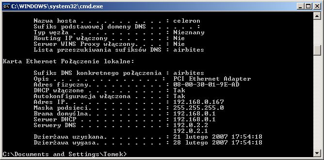

    Problem jest chyba nietypowy. Po podłączeniu routera DLink dl-604, wszysto jest OK, urządzenie sygnalizuje, że działa(świecą się diody).
    Nie ma natomiast możliwości wejścia na router poprzez eksplorator, na adres podany w IPCONFIG (192.168.0.1). Router nie rozdziela też sygnału internetowego. Również reset nic nie pomaga. Czy jest możliwość stwierdzenia co jest nie tak ? Poprzedni właściciel na Allegro zapewniał, iż router działa, z tym, że cały czas miga czwarta dioda... Dodam też iż, bez routera internet działa.
    Będę wdzięczny za pomoc.

    Wklej tu wynik polecenia ipconfig /all

    Brak dostępu do panelu routera DLink DL-604, migająca czwarta dioda
    o dziwo, podłączyłem jeden koniec luźnego kabla do LAN 3, a drugi do LAN 4 i router zadziałał !
    Nie wiem dlaczego tak się stało, w chwili obecnej pracuje w porządku, a to co pokazuje IPCONFIG widać powyżej
