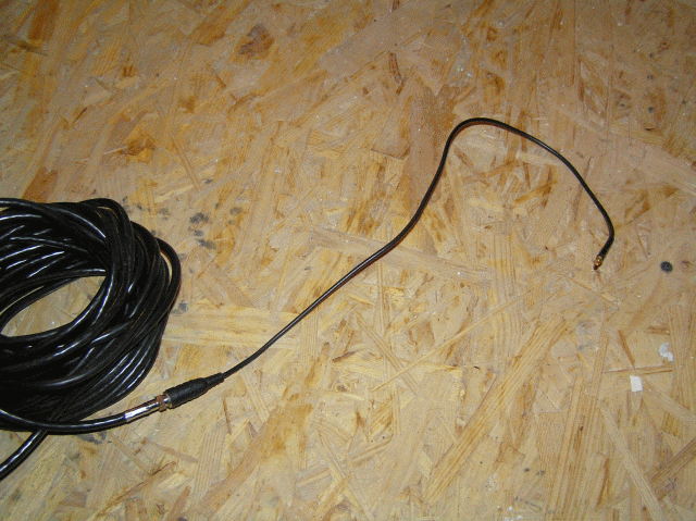

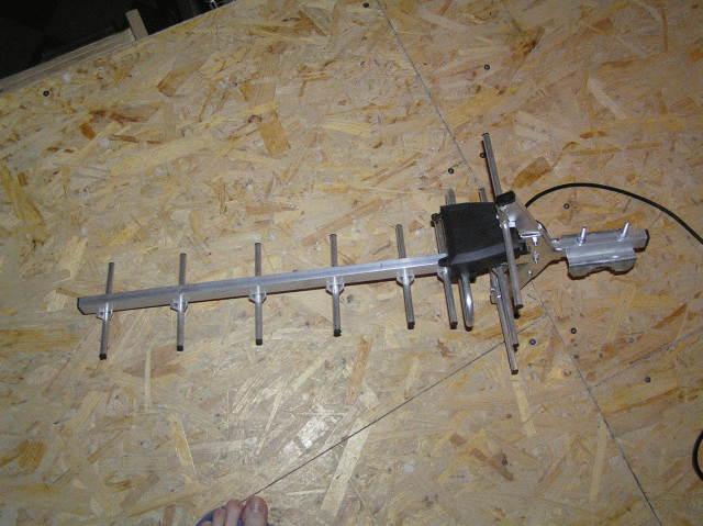

    transpacyfic93 napisał:
    Może ktoś wie, jak skonfgurowac SE GC89, do pracy z w/w dipolem ?
    A przypadkiem nie jest tak, że podłączasz antenę do karty za pomocą odpowiedniej końcówki i powinno wszystko działać* bez dodatkowej konfiguracji.
    *przy odpowiedniej antenie
    PS. Dołącz fotki anteny
    dipol pracujący w GSM
    Prosiłbym o małe wyjaśnienie tego terminu, bo o ile dobrze kojarzę, DIPOL -jest to firma produkująca anteny :|
    Kolega ma raczej antenę kierunkową, którą zapewne nie jest łatwo ustawić w stronę nadajnika...
    Gdzie można kupić taką przejściówkę i za jakie pieniądze? Szukałem w sklepach internetowych samego wtyku, ale jest tyle modeli że trudno dopasować nie przymierzając do wejścia antenowego w karcie.
    I może najważniejsze pytanie:
    Czym różni się antena TV od anteny GSM :?:

    dipol to nazwa typu anteny (stanowczo innej niż ta na zdjęciu pow.) i zarazem nazwa firmy klepiącej anteny - o jakości ich anten niech ci napiszą urzyszkoidnicy tychże - ja preferuje innych producentów i własne wyroby
