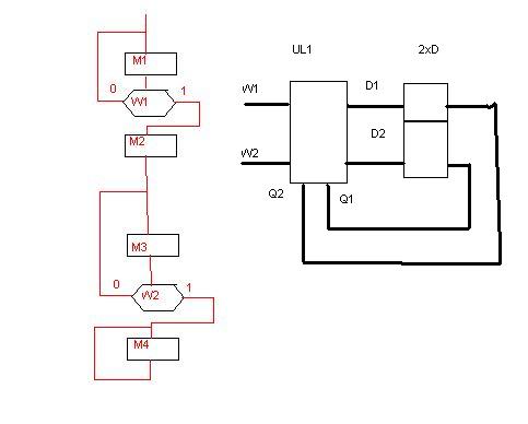

    Czy umie ktoś rozwiązywać zadania z automatu (uP) ??? Byłbym wdzięczny jakby mi ktoś to wytłumaczył :cry:

    Podaj najpierw treść zadania.
  • #3 333751
    mateo19851
    Posty: 227
    Ocena: 3
    Treść zadania : hmmm
    NP.dysponując taką siecią działania (jak w załączniku) trzeba ułożyć tabele [Karno] i zminimalizować tą funkcję. Nie wiem jak , po co , dlaczego.
    Co by było jakby były 3 warunki ?? Co by było jakby było więcej przerzutników D i wogóle .

    a czy już kiedyś rozwiązywałeś takie zadania , bo jak tak to najprościej narysować sobie graf , trzeba całe zdanie rozpisać tak jakby były dwa warunki dla wszystkich stanów, z tym że dla M1 i M2 nie liczy się warunek W2 no i tak samo dla m2 m3 i warunku w1, i tak się to wszystko w tablicy uprości ( zminimalizuje)
    jeśli nie będziesz wiedział to rozwiąże zadanie i wyśle ci wynik, postaram się jutro rano wysłać to : graf, trzy tabele no i funkcje wyjść Q1 i Q2 jak zdąże to jeszcze wyśle dzisiaj

    dobra w załączniku dodaje rozwiązane zadanie ...
    mam nadzieję ze potrafisz odczytywać z tablicy prawdy funkcje..
    no nie jest to zbyt trudne zakreśliłem te funcje więc chyba będzie widać skąd się biorą
    oczywiście można by to zadanie rozwiązać na inne sposoby...
    pytałeś jeszcze co zrobić gdyby było więcej zmiennych wejściowych , nic rozwiązuje sie to w ten sam sposób po prostu tablice się rozrastają, można, jeśli było by tego za dużo najlepiej rozbić układ na mniejsz bloki funcjonalne jest to łatwe kiedy zmienne się ze sobą nie łączą...
    ale to już właściwie własna inwencja projektanta
    pozdrawiam

    A takie pytanie. Czy jakby był tylko jeden warunek to wejścia W1 i W2, na schemacie , połączylibyśmy razem ??

    to ile będzie wejść decyduje o tym jak duża będzie tablica w poziomie u mnie w zadaniu -wiersze są cztery bo dwa wejścia , gdyby było jedno wejście były by tylko dwa wiersze bo tylko dwie możliwości
