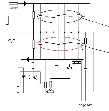

    Mam pwewien problem buduje sobie stroboskop (wszystko jest w linku) i nie moge znaleść jednego elemętu mianowicie chodzi o rezystor 150ohm/10W nie moge go dostać w żadnym sklepie w moim zasięgu i mam do was pytanie czy nie da się go zastąpić czymś innym lub czy można z niego zrezygnować w tym schemacie??A i jescze jedno czymoge w nim użyć kondensatorów elektrolitycznych jak tak to powiedzcie mi jak je podłączyć (prosze o wyrozumiałość jestem początkujący)

    Zamiast jednego 150Ω/10W można połączyć równolegle np: 10 szt. 1,5KΩ/1...2W (łatwiej dostępne). Moc się zsumuje natomiast rezystancja wynikowa da 150Ω (1/R=1/R1+1/R2+ ... +1/R10)
    Co do kondensatorów (nie zabardzo wiem o co Ci chodzi, nie mogę otwoprzyć tego PDF'a) ale jak łączyć kondensatory masz tu: http://radio.elektroda.net/kondensatory.php
    Co do kondensatorów elektrolitycznych jest podobnie. Czy można zastąpić kondensator zwykły elektrolitycznym? Można łącząc je przeciwstawnie szeregowo czyli tak: ("-"_"+") <=> ("+"_"-") lub ("+"_"-") <=> ("-"_"+"). Wtedy ich wynikowa pojemność wynosi 1/2 pojemności pojedynczego, natomiast napięcie pracy wzrasta dwukrotnie.

    Z tymi kondensatorami mi nie chodziło o to tylko oto jak mam je zamątować w tym układzie jak dać polaryzacje dla ułatwienia daje ci tu schemat własnoręcznie narysowany ponieważ ostatnio oskarżyli mnie o naruszanie praw autorskich :]
