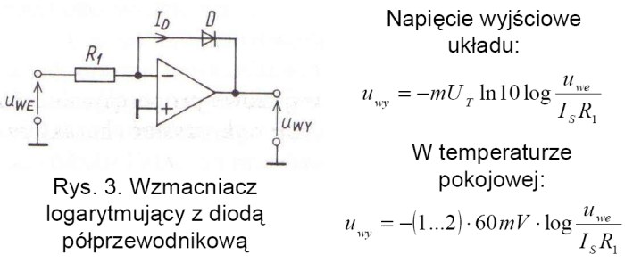

    Mam schemat blokowy do modulacji SSB, w ktorym wystepuje m.in transformata Hilberta, przesuniecie i uklad mnozacy, lecz do rzeczy...
    Mam problem z ukladem mnozacym. ktory bedzie mnozyl dwa sygnaly sinusoidalne (czy cosinus) z zrodel o odpowiednich wartosciach czestotliwosci...
    Najprosciej jak wyczytalem bedzie wykonanie, takiego mnozenia na wzmacniaczach: 2 logarytmujacych, sumujacym i wykladniczym lub tzw antylogarytmicznym (w zaleznosci czy ln czy log) i pod drodze odwracajace...
    zgodnie z:
    log(a*b)=log(a)+log(b)
    Najprosciej byloby to wykonanie takiego wzmacniacza z dioda... <g1>
    Podstawiajac dla dwoch roznych wartosci, mialbym ten wspolczynnik m, ktory zawiera sie w podanych granicach jak na pierwszym rysunku i moglbym dokonac obliczen.

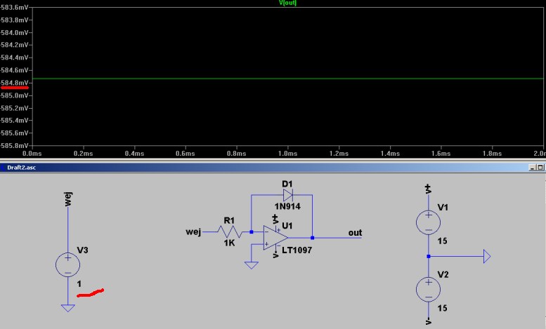

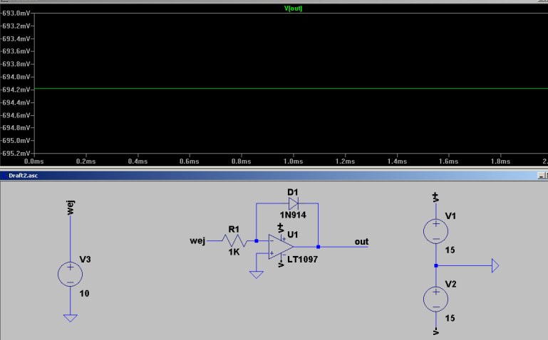

    Wstawilem najprostszy ukladu lecz mi nie wychodzi, co zle robie<g2>, bo jestem jeszcze zielony w te klocki... zmieniajac rezystor czy zrodlo o wartosc 10 razy powinno byc .. zmiany z log w liczniku lub mianowniku 10 razy czyli wartosc zmieniac znacznie, a nie jak widac na ostatnim rysunku g3 o zaledwie sto z hakiem mV :(
    Moze cos zle robie, albo ktos posiada taki uklad? Moze w takich ukladzie wstawia sie jakis specyficzny wzmacniacz a nie taki prosty? Moze istnieje jakis program, gdzie bedzie mozliwe latwe analityczne wyznaczenie lub program ktory wyliczy wartosci...
    Z gory dzieki za kazde podpowiedzi :(

    Przepuscilem przez Spice'a - charakterystyka przejsciowa wyglada calkiem niezle - logarytmicznie ;) A co do wartosci - nie zapominaj, ze wynik masz w postaci Uwy=-a*log(b*Uwe), tak wiec zmiana napiecia bedzie mniejsza (tu o czynnik a) niz by wynikalo z logarytmu. W zalaczeniu masz wyniki symulacji ukladu - zbiezne z tym, co Tobie wyszlo. Tak na marginesie, m i Is to parametry diody, nie ma potrzeby ich wyliczac - powinny byc np. w programie symulacyjnym, ktorego uzywasz. Nie baw sie w symulacje pojedynczych czesci, zloz caly uklad mnozacy i sprawdz, czy dziala.
