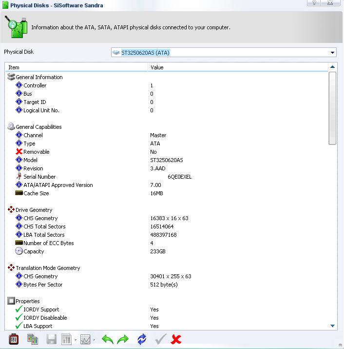

    Witam. Kupilem ostatnio dysk Seagate 250GB 16MB cache SATAII. Czy jest mozliwe ze dysk jest obslugiwany jako ata i dziala z predkoscia jak ata a nie sata? Po uruchomieniu komputera i sprawdzeniu podlączonych urządzeń wyswietla sie ekran gdzie podane są pozostale kontrolery istniejące w komputerze takie jak usb i w tym miejscu widnieje cos takiego jak Ide 3 Master: LBA ata 100 250 GB (cos takiego nie pamietam dokladnie). Ide3 Master to ustawiony w biosie kontroler sata. W programie SiSoftware Sandra w polu typ urządzenia widnieje również ata. Czy mozliwe jest aby dysk zamiast sata300 tak jak to mialo byc pracuje jako ata100?Slyszalem tez ze niekiedy dyski sata sa emulowane jako ata aby byly rozpoznane przez starsze systemy. Prosze o jakas podpowiedz bo nie jestem pewien o co chodzi.

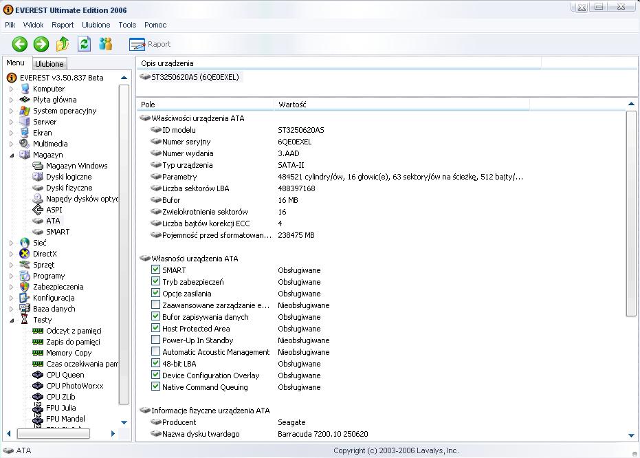

    Zworki nie bylo w tym dysku wiec podejrzewam ze jest to SATAI no itaki byl zamawiany w sklepie tyle ze jeden z programów (Everest) jako typ urządzenia wskazuje SATAII ale to chyba jakis bład poniewaz na stronie Seagate po wpisaniu numeru modelu tego dysku wyswietla sie jako SATA. Martwilo mnie tylko ze po uruchomieniu komputera byla wzmianka o LBA ata 100 250GB. Oprócz tego inny program Sisoftware Sandra pokzal go jako ATA.

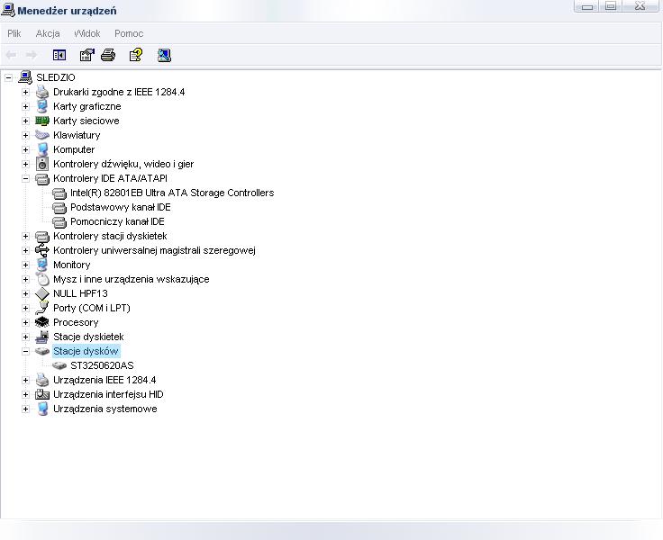

    Szukalem w Windowsie w menedzeze urządzen jakiejs wzmianki chociazby o sata i nic tam takiego nie ma. Załącze screen
    Czy dysk SATA moze byc blednie obslugiwany jako ATA?

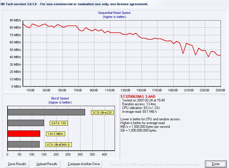

    A to screen z programu Hd Tach do testowaniu dysków
    W tym tescie moj dysk wypadl jakos gorzej niz system sata 150

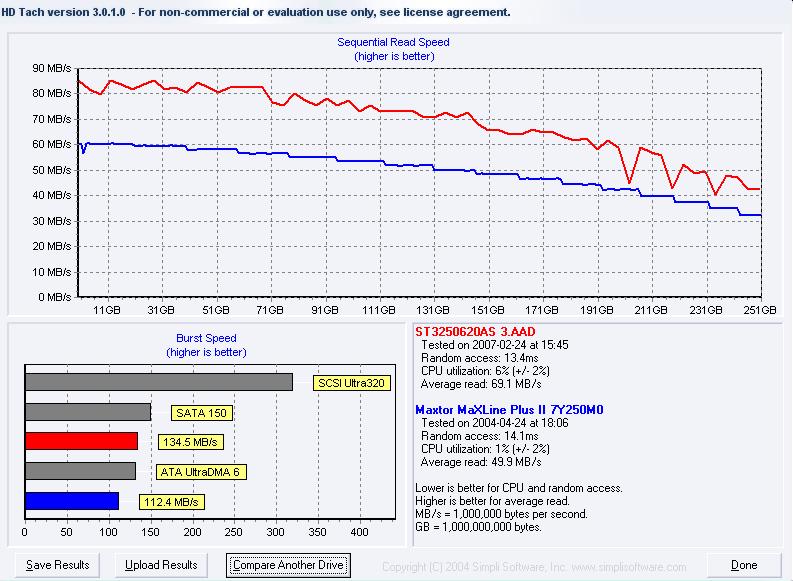

    Chociaz wyniki innych dysków sata np WD z tego programu wypadają znacząco gorzej.

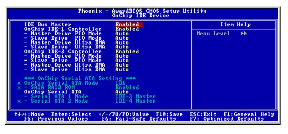

    A oto przykladowy screen biosu zaczerpniety z instrukcji obslugi plyty.
    Prosze o jakies podpowiedzi bo albo wszystko jest Ok i nie ma co szukac dziury w calym albo jest cos nie tak. juz sam nie wiem.

  • #10 3615374
    mbo
    Posty: 19691
    Pomógł: 2333
    Ocena: 846
    Nie masz się czym martwić.
    To jak jest widziany dysk zależy od ustawień w BIOS'ie.
    Zapewne masz tam 2 tryby ATA i RAID i wybrany jest tryb ATA.
    Plusem tego rozwiązania jest to, że nie potrzeba żadnych sterowników do kontrolera SATA podczas instalacji systemu.
