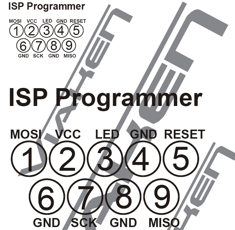

    JW. Chodzi o programator STK 200/300 firmy VIAKEN i złącze ISP (DB9).

    witam, przecież gdy kupisz z tej firmy to dostajesz ładnie płytkę CD na której jest cała fajna dokumentacja, ale jeśli masz go z drugiej ręki to proszę: ;)

    Oczywiście kolega ma rację -> w pudełku jest płytka ze wszystkimi potrzebnymi informacjami... ale niestety nie zawsze jest "pod ręką" (a np 50 km od miejsca pobytu). Niestety producent nie zamieścił tego na swojej stronce i stąd całe zamieszanie.
    W każdym razie dziękuję za pomoc, a temat zamykam.
