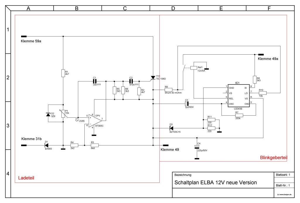

    Witam. Robie romoncik w moim Simsonie i chce zrobic od nowa ładowanie bo stare coś szwankuje. Kupiłem już nowy akumulator 12V 5Ah
    mam nową cewkę ładowania i prosiłbym zeby mi ktoś pomógł skonstruować jakiś regulator napięcia aby wynosi cały czas te 14,4V.
    Najlepiej bylo by jesli ten regulator ograniczał jakoś natężenie (jeśli się tak da) zeby nie zepsuć akumulatora.
    Ma Ktos jakies pomysły :?: Wszystkie są mile widziane.

    a nowszych modelach do ładowania potrzebmna była cewka prostownik i regulator napięcia- ELBA no i akumulator, i ja potrzebuje jakis układ zamiast tej elby, bo nowa kosztuje 50zł a szkoda mi już kasy.
    Oto schemat ładowania jekiego chce zrobic. Brakuje mi tylko tego regulatora

    czy na światłach czy bez to nie ma różnicy bo prąd do przedniego reflektora jest z innej cewki, do tylniej pozycyjnej tez tak powinno byc. No chyba, że masz instalacje przerobioną. A z akumulatora powinny byc podpięte kierunkowskazy, klakson, postojówka i podświetlenie licznika, a stop tez jest z tej samej cewki co ładowanie tylko kabel zasilający stop jest odprowadzony przed Elbą.
    Mam dwa chematy elby nowszy model i starszy. Tylko, że niewiem czy Ci to cos pomoże bo są to stare niemieckie oznaczenia części i trudno by było znaleść zamienniki.
    Jak zbudować regulator napięcia 14,4V do Simsona z nową cewką?
    Mam również schamat dla elby 6V.

    http://motorower.net/modules/articles/article.php?id=20
    znalazłem takie coś i myśle, że dało by się to zamontowac do mojego sima, tylko zastanawiam sie czy ten kondensator 10000Uf jest tak potrzebny i czy bez niego to by działało (bo za ten kondensator musialbym zaplacić ok 10zł). I czy za emiterem tranzystora 2n3055 nie powinno być diody zabezpieczającej przed cofnięciem sie prądu z akumulatora, czy tranzystor jest na to odporny)

    o tranzystor nie trzeba się obawiać a kondensator można dać mniejszy albo odżałować te 10zł

    Namalowałem taki schemacik jak by to mialo wyglądać. I Jak myślisz zdało by to egzamin.

    teoretycznie tak, skoro już ktoś to zrobił i opisuje to w internecie to znaczy ze działa bo gdyby było inaczej to uznałbym tego gościa za niezbyt poważnego
