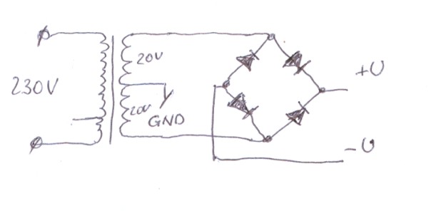

Jak podłączyć GND w transformatorze 1-448-124-11, 571TK 2x20V?
buli1 25 Lut 2007 01:44 2133 6
✨ Dyskusja dotyczy podłączenia uziemienia (GND) w transformatorze oznaczonym jako 1-448-124-11, 571TK, o napięciu wyjściowym 2x20V lub 1x40V. Użytkownik potrzebuje zasilania symetrycznego ±33V z GND, jednak z transformatora można uzyskać maksymalnie około ±28-29V. Na uzwojeniu pierwotnym transformatora znajdują się trzy przewody, z czego do zasilania należy podłączyć tylko dwa (prawdopodobnie 110V). Na uzwojeniu wtórnym trzy przewody tworzą wyjście symetryczne, gdzie środkowy przewód jest wspólnym punktem odniesienia, czyli GND. GND należy pobrać ze wspólnej końcówki wtórnej, co umożliwia uzyskanie napięcia symetrycznego względem masy. Schematy podłączenia zostały udostępnione w formie linków do ilustracji, które pokazują prawidłowe połączenie uzwojeń pierwotnego i wtórnego oraz wskazują punkt GND. Rozwiązanie jest stosowane do zasilania końcówki mocy z tranzystorami MOSFET o mocy 2x25W.
