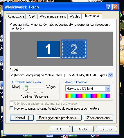

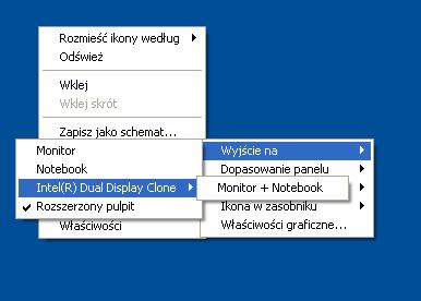

    Oczywiście istnieje, zobacz tu- https://www.elektroda.pl/rtvforum/topic710389.html polecam
    Aby na telewizorze oglądać np film a na monitorze laptopa normalnie pracować karta laptopa powinna obsługiwać dwa monitory, jeżeli nie obsługuje to na jednym i drugim będzie ten sam obraz. U mnie obsługuje i wygląda to tak.
    Czy istnieje przejściówka z DSub (VGA) na SVHS do podłączenia laptopa do TV?
    Wybieram tryb notebook, monitor, monitor+notebook( klon), rozszerzony pulpit.
