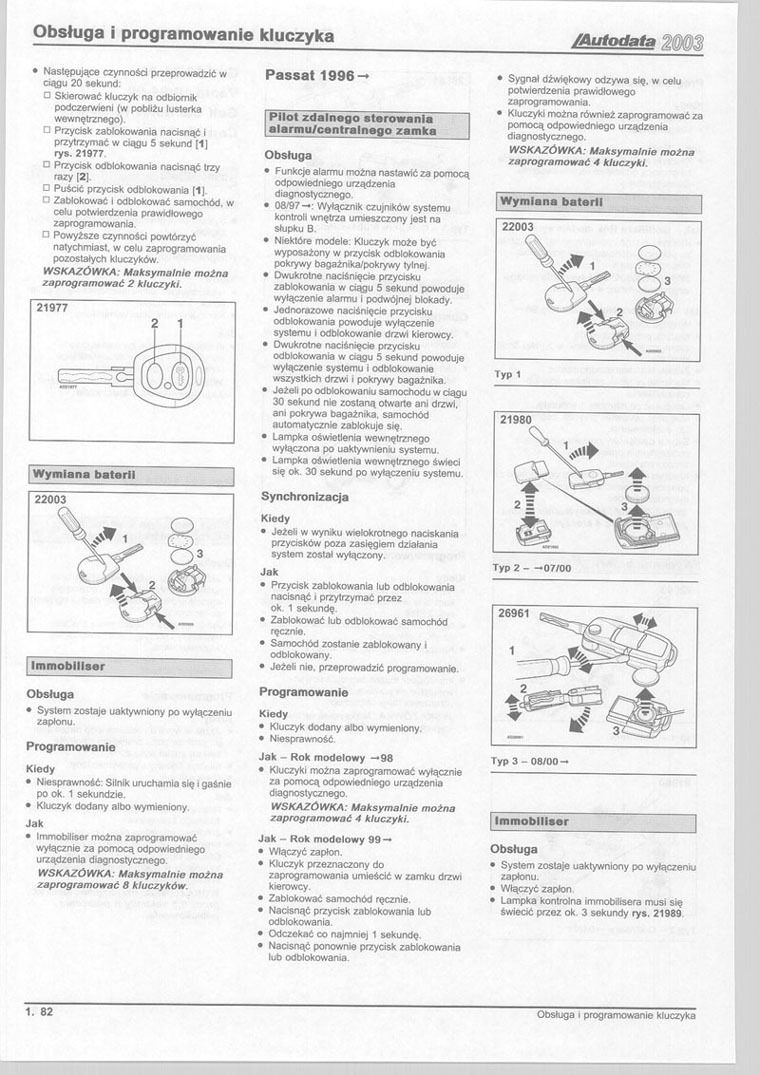

    Siadł mi pilot do paska b5 z 1997r.Padł jakiś kondensator,fachowiec go naprawił,ale nie działa.Diody swiecą,niby wszystko jest ok,a nie otwiera.Jak go nauczyc,albo co zrobić teraz,myslę ze zgubił ten pilot czestotliwos i taka jest przyczyna,gdzie to teraz naprawić i ustawić.Krecenie tą srubeczką wewnątrz pilota ustawiającą czestotliwosc niestety nic nie daje:(((Pomocy!!!
