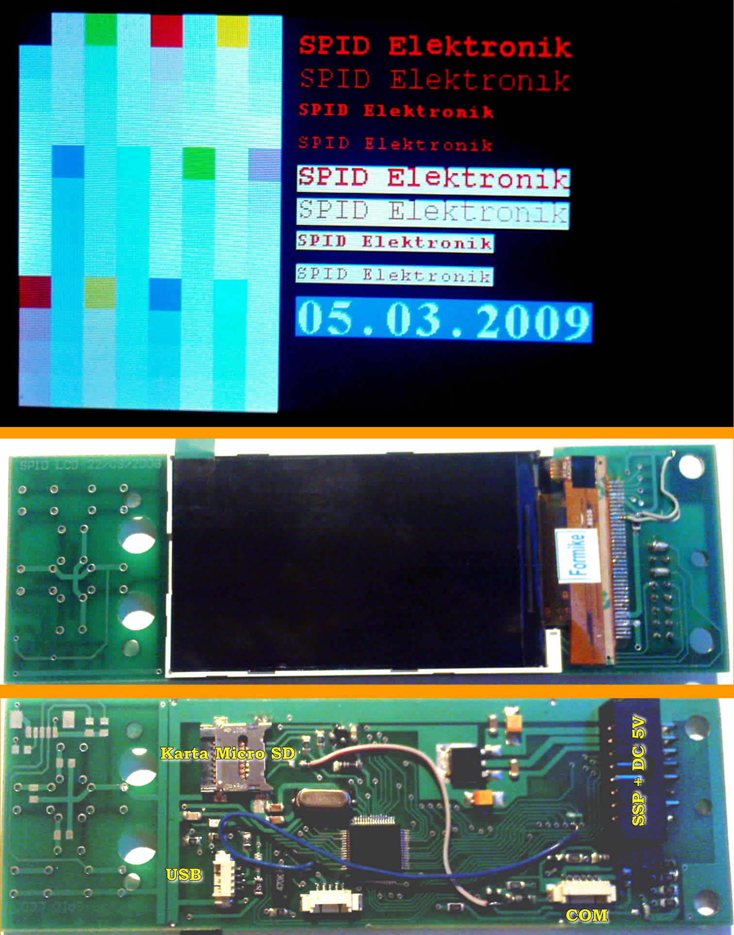

    Mam go w firmie a jestem w domu . Jutro 5/03/2009 postaram sie cos przesłać .

  • #28 6241242
    SPID ELEKTRONIK
    Posty: 38
    Do sterowania matrycy 9bit potrzeba min 13 a pełne sterownie to 14 pin .
    Mój procek ma 60 Mhz i płynnie wyświetla obrazki lecz ma problemy z obsługa szybko zmiennych obrazków .
    Jeśli obraz będzie statyczny to powinien dać rade lecz będzie widać jak zmieniasz poszczególne obrazki .Myślę ze można go jeszcze wyżyłować ale na razie za krótko z nim walczymy ;- )))).
    W załączniku zdjęcie ekranu i PCB próbnego które zrobiłem .
    Sa tam jeszcze zwory ale w nowym PCB juz ich nie ma i dodatkowo wyprowadziłem wszystkie wolne piny procesora do dodatkowych złącz.
    Ogólnie ten projekt powstał do większego projektu na LPC2468 aby główny procesor odciążyć z funkcji wyświetlania /
