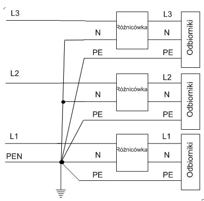

    Mam instalację elektryczną w domu, che na strychu zrobić pomieszczenia mieszkalne. Na razie to będą dwa pokoje i pokój, ale w przyszłości będzie łazienka i kuchnia. Dom na WSI
    W tym celu chciałbym założyć różnicówkę już teraz. I podłączyć pod nią gniazdka w pokojach i korytarzu????
    Już nie będę się chwalił, że jestem elektrykiem po szkole z uprawnieniami, ale po prostu nie pracowałem w zawodzie. Pracowałem z prądem, umiem się obchodzić z napięciem. Tylko braki ze szkoły sie ujawniają, mieliśmy jakieś inne pierdoły. Mało praktyki.
    Teraz konkrety!!!!
    To jak mówiłem. instalacja trójfazowa z neutralnym. Che wziąść jedną lub dwie fazy. To zależy jeszcze jedną na gniazda drugą na oświetlenie. Bo z tego co wiem tak sie robi. Bezpieczniki na gniazda 16 A na oświetlenie 10 A. Przekrój na gniazda 2.5 mm2 na oświetlenie 1.5 mm2. No itą nieszczęsną różnicówkę. Dlatego Proszę o konkrety jak to zrobić najlepiej schemat rozrysowany.

    Jezżeli masz instalację 4 żyłową z uziemionym N w złączu to róznicówkę możesz podłączyć wydzielając przewód PE ( do jednofazowej różnicówki pdłączasz L i N a PE wyprowadzasz z N przed rónicówką. pomysła z rozdziałem faz jest doby, stosuję jego bardziej zaawansowaną werję - oświetlenie w sąsiadujących pomieszczeniach jest na różnych fazach, wtedy jak jedna wywali to nie jest całkiem ciemno. Zastosuj dwie jednofazowe różnicówki np 25A/ 0.03A. Ni estosuj 3 fazowej bo jak coś w którejkolwiek fazie wyrzuci to ciemno wszędzie......

    No faktycznie troche przekombinowales:-) Jak chcesz dwu faz uzywac no to musza byc dwie roznicowki a nie jedna, a najlepiej to trzy i juz bedziesz mial kazda faze w roznicowke ubrana. Do tego daje sie zwykle osobna roznicowke na obwod w lazience. no i zeby roznicowka spelniala swoje zadanie to musi byc ten przewod PE. Tak swoja droga slyszalem druga wersje ze przewod ten sie poprostu uziema odpowiednim uziemieniem bez rozdzielania PENa i nie laczy sie z nim, ale ja preferuje rozdzielenie w rozdzielni:D

    Tak to ma wyglądać.Jeśli chcesz drugą różnicówkę to analogicznie na drugą fazę.

    Oczywiście jezeli jest to sieć TN-C to trzeba dokonac rozdzialu na PE i N aby przejść na układ sieci TN-S. POwinno to juz być wykonane w złaczu lub w rozdzielnicy głównej. I podłączyc tak jak na rysunk wyzej.

    skucinka w ten sposób możesz podłączyć 3 wyłączniki różnicowo-prądowe (lub dwa):
    Podłączenie różnicówki w instalacji trójfazowej na strychu - schemat i porady
    Każda sekcja odbiorników jest wtedy chroniona osobno i zadziałanie jednego wyłącznika nie powoduje przerwy w pracy innych. Oczywiście mowa tu o jednofazowych odbiornikach, przy 3-fazowych należy stosować wyłączniki różnicowo-prądowe 3-fazowe.
    Aha, przewodów neutralnych za wyłącznikami nie wolno łączyć ze sobą! (spowoduje to wyłączenie różnicówek które "spiąłeś" ze sobą)

    Różnicówek założyć możesz ile chcesz tylko nie łącz neutralnych za nimi ze sobą w żadnym miejscu.

    spokojnie mozesz wziasc jedna faze na gniazda a droga na oswietlenir tylko pamietaj zeby razem z przewodami fazowymi sciagnac neutralnie do rozdzielni i nie laczyc ich po drodze jesli planujesz roznicowki kiedys zalozyc
