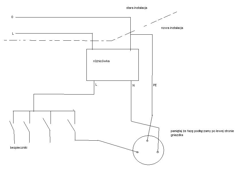

    Witam mam pytanie odnośnie instalacji w bloku który zamieszkuję(blok ma 30 lat) .W bloku na korytarzu idą trzy fazy
    i zero( wszystko w aluminium)Do mojego mieszkania przez licznik i bezpiecznik 25 A wchodzi jedna faza i zero.W domu mam trzy bezpieczniki
    16 A 10 A 16A(gniazdka ,oswietlenie, gnizadka) W domu instalacja aluminiowa
    Robie remont kuchni i przy okazji chciałem zrobic instalacje od licznika do kuchni od podstaw i kuchnie zabezpieczyc rożnicówką W kuchni bede miał zmywarkę (2.3 kw) czajnik (1.5 kw) piecyk elektryczny (2.3kw) no i oswietleni .Urzadzenia chcę podlaczyć każde przez osobny bezpiecznik 16 A i oswietlenie przez 10 A czyli chce dołożyć 4 bezpieczniki.Przewód który chce użyć to 2.5 mm2 urządzenia i 1.5 mm2 światło.Proszę mnie poprawić jak coś żle chcę zrobić . I problem jak w tytule nie wiem jak wpiać ta różnicówkę bo każdy elektryk mówi mi co innego ,jeden ze jak sie podlaczy to bedzie walić rożnicówka trzeba pociagnac PE z piwnicy, drogi mowi ze jak podlacze PE do N przed licznikiem na korytarzu to bedzie wszystko działać jak trzeba .Proszę o jakiś schemat jakieś dorady.Nie jestem elektrykiem wiec sorry za niefachowe okreslenia

    #3 3789215
    Aleksander_01
    Posty: 12687
    Pomógł: 1155
    Ocena: 3372
    Różnicówka musi być typu 302 (bez zabezpieczenia nadprądowego).
    Reszta OK.
    Schemat masz poniżej.
    • Jak podłączyć wyłącznik różnicowoprądowy w instalacji aluminiowej w bloku? rcd.JPG (26.32 KB) Musisz być zalogowany, aby pobrać ten załącznik.

    [quote="tomasz0703"]Dzieki za linka pisze ze nie da sie zastosować roznicówki przy instalacji TN-C
    quote]
    Nie rozumiem tego zdania, RCD można zastosować do każdej instalacji.
    A PE musisz podłączyć przed RCD, możesz do tego grubego.
    Gwarancji nie powinieneś stracić.

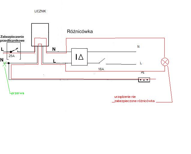

  • #9 3790206
    tomasz0703
    Posty: 972
    Pomógł: 68
    Ocena: 488
    Czy tak ma wyglądać schemat i jakiej roznicowki użyć może 25A ??
    Czy przewód PE z korytarza do domu moze mieć 4 mm2 a w domu 2.5 mm2 ??
    • Jak podłączyć wyłącznik różnicowoprądowy w instalacji aluminiowej w bloku? Podłączenie różnicówki.jpg (14.46 KB) Musisz być zalogowany, aby pobrać ten załącznik.
    #10 3790230
    Arturo2005
    Poziom 33  
    Posty: 1892
    Pomógł: 149
    Ocena: 483
    Schemat jak najbardziej ok, różnicówka też. Przwód również.

    G.A.P.A
    Posty: 302
    Pomógł: 7
    Ocena: 66
    Wszystko dobrze tylko punkt rozdziału PEN na PE i N powinien być uziemniony!!
    Cytat chyba z jakiegoś opracownia ze strony SEP`u:
    Rozdzielenie funkcji przewodu ochronno-neutralnego PEN na przewód ochronny PE
    i neutralny N, w przypadku układu sieci TN-C-S, powinno następować w złączu lub w rozdzielnicy głównej budynku, a punkt rozdziału powinien być uziemiony.
    Zapewnia to utrzymanie potencjału ziemi na przewodzie ochronnym PE przyłączonym do części przewodzących dostępnych urządzeń elektrycznych w normalnych warunkach pracy instalacji elektrycznej.
  • #12 3790292
    shulc
    Posty: 635
    Pomógł: 37
    Ocena: 109
    wszystko OK. Rozdzielenie PEN na PE i N powinno być uziemione ale jak to wykonać jeśli kolega tomasz0703 mieszka na 10 piętrze ?. :D
  • #13 3790382
    tomasz0703
    Posty: 972
    Pomógł: 68
    Ocena: 488
    Od przewodu PEN ktory idzie w pionie odchodzi przewod 4 mm2 ktory jest przykręcony do metalowych blach w skrzynce.Mierzyłem oporność miedzy rurką z gazem która idzie obok a to blacha do ktorej przykrecony jest PEN i
    oporność wynosi 16 MΩ.Czy to znaczy że PEN jest uziemiony i ze moge podlaczyc swoja różnicówkę i bedzi spelniala swoje zadanie ??

    kortyleski
    Posty: 12263
    Pomógł: 957
    Ocena: 3843
    co do schematu który pokazałeś to wszystko oki do momentu aż ktoś pomiędzy rozdzielnicą i Twoim mieszkaniem nie przetnie przewodu zerowego.Gdy go przetnie na większości Twoich uziemionych urządzeń pojawi się 220 v...na rysunku pokazałem skąd się prąd weżmie, obwód może się zamknąć również przez mieszkanie sąsiada. I nie mówcie że nie przetną zera, mój sąsiad potrafił międzyfazowe na instalację puścić bo próbował kraść prąd...
