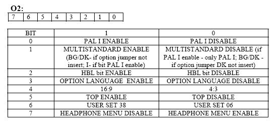

    Myślę, że potrzebny będzie nowy wsad pamięci.
  • #6 3626773
    tenap
    Spec od TV
    Posty: 3808
    Pomógł: 753
    Ocena: 247
    chassis E9, opcja2
    Belstar 2897TSN - Jak ustawić fonię DK przy braku opcji w menu?
  • #7 3626818
    Mirek Z.
    Posty: 21870
    Pomógł: 1132
    Ocena: 531

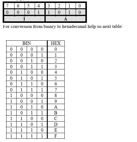

    Tyle, że zapis binarny trzeba przekształcić na heksadecymalny. Mam notatkę, że dla multi to jest 09 - ale czy pasuje do wyposażenia tego TV, to nie wiem. Miałem takie E9 z Niemiec, bez Nicam.
  • #8 3626826
    zet120
    Posty: 163
    Ocena: 10
    Dzięki za kolejne podpowiedzi.
    Zatem wyszło mi, że opcja O2 powinna wyglądać jako 1A i tak też wpisałem ale niestety wyboru standardu foni nie ma.
    Co ciekawe gdy ponownie wejdę w tryb serwisowy parametr O2 posiada wartosc starą w moim przypadku 08.
    Może nowy wpis trzeba zatwierdzić?
