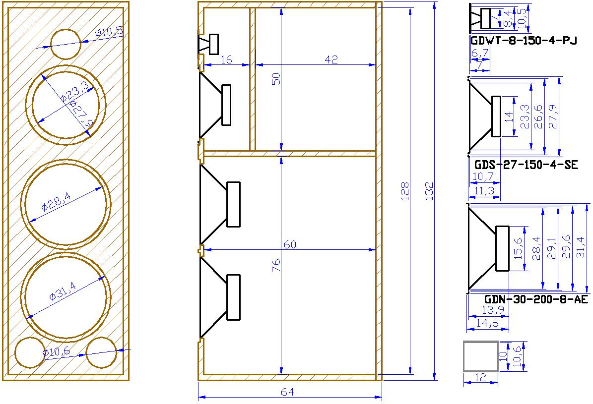

Projekt kolumien ok. 400w - prosba o ocene i porady
grzesserowik 27 Lut 2007 22:10 1674 10
  • #1 3625510
    grzesserowik
    Posty: 6
    Zaprojektowałem obudowę do kolumny i chciałbym usłyszeć waszą opinię na jej temat i prosić o ewntualne rady co do tego co powinienem zmienić. Mają w niej siedzieć dwa GDN-30-200-8-AE , GDS-27-150-4-SE i GDWT-8-150-4-PJ. Nie wiem jeszcze co ze zwrotnicą ale prawdopodobnie też wezmę coś z STX-a. Mam zamiar zbudować dwie takie kolumny oraz wzmacniacz 2x 400W na Hexftach którego schemat znajduje sie na Elektrodzie. Wszystkie jednostki w projekcie są w centymetrach a całość ma być wykonana z 2cm MDF-u. Będę wdzięczny za wszelkie porady fachowców ;)

    Kolumny projektuje się ze względu na poziom głosnosci czyli kombinacje mocy i skuteczności. O ile z moca nie bedzie problemów to ze skutecznoscią juz tak.
    Na pewno średniotonowy trzeba zmienić. Potrzeba minimum 95dB powiedzmy 8" Beymy, Eminenca lub powiedzmy. Lub powiedzmy 2x ARZ6604 w opcji średniotonowca, z kombinowana zwrotnicą, musisz wziaśc pod uwage charakterystyki przy obieraniu głośników do siebie i montowaniu zwrotnicy. Im bardziej kombinowane głosniki tym więcej zapału trzeba wsadzić do zwrotnicy,

    Mógłbyś mi zaproponować jakiś konkretny głośnik ? A tak poza tym to zapomniałem dodać że cenie sobie przede wszystkim "konkretny" bas. Nie da sie zastosować jakiegoś STX-a ? Proszę też o wyrozumiałość bo dopiero zaczynam swoją "przygodę" w tej dziedzinie :D

    Podaj więcej szczegółów: ile kasy na to chcesz przeznaczyć, jaki rodzaj zastosowania - domowe słuchanie muzyki, kino domowe, imprezy - tutaj plenery czy w pomieszczeniach i jaka kubatura.
    Również odradzam taki zestaw głośników. Pomyśl o jednym solidnym basowym zamiast 2 szt. stx - może nawet 15" - paczka mniejsza, a przy zastosowaniu solidnego firmowego głośnika lepsze efekty. Średniotonowe stx - nie nadają się ze względu na kiepską efektywność i odstają nie tylko od innych stx-ów, ale także od każdego solidnego głośnika.
    Nie zapominaj o zwrotnicy, to również konkretne koszty.
