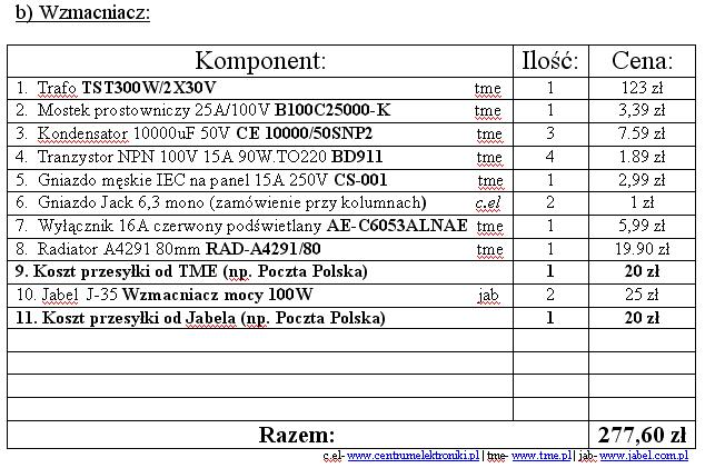

    Narazie jestem na stopniu zbierania kasy i dokładnego analizowania dostępnych na rynku komponentów.
    Jeden zestaw robił bym dla siebie drugi dla kumpla.
    Kolumny strojone na 50Hz - 52l, dwa bry po 7cm średnicy i 14cm jak dobrze pamiętam (projektowane w WinISD Pro Alpha)
    Na głośnikach stxa GDWT-8-150-8-PJ + GDN-32-150-4-S.C.
    Niżej wypisałem prawie wszystkie części i oszacowałem koszty (bez płyt na obudowy i obudowy na wzmacniacze), aha kosztorys robiłem na jeden zestaw.

    wzmacniacz:
    kolumny gdn-32-150 4r+ GDWT-8-150 8r i wzmak 2x 100W 4r
    Proszę o pomoc w kilku sprawach dotyczących tego projektu:
    1. Z jakiego materiału najlepiej robić obudowy do głośników (płyty MDF, sklejka, wiórówka meblowa... i ich rodzaje) - najpopularniejsza na forum jest wiórówka meblowa grubości 18mm czasem 16mm, ale w OBI za 1m kwadratowy płyty o grubości 18mm trzeba dać ok 26pln (nie wiem czy to prawda bo dowiadywał sie mój kumpel, ale może mu sie coś pomyliło)
    2. Czy lepiej kupić Jabela J-35 po 25pln za sztuke i wymiana tranzystorów na
    BD911 które w TME kosztują 1.89 zł za sztuke
    Ucb = 100V
    Uce = 100V
    Ueb = 5V
    Ic = 15A
    Ptot = 90W
    A teraz tak całkowicie od siebie:
    Wiekszość ludzi myli paramert tranzystora Ptot. Nie jest to parametr który mówi nam, jaka maksymalna moc może przejść przez tranzystor, ale Ptot fachowo oznacza maksymalną moc strat, a potocznie znaczy to ile mocy tranzystor może zamienić na wydzielane się na nim ciepło, i nie ma nic wspólnego z mocą wyjściową wzmacniacza.
    Igorelectronics
    czy lepiej dołożyć 70pln i kupić kit Altrona AL-34 na mosfetach po 65zł za sztukę.
    3. Jaki radiator z katalogu np. TME byłby najlepszy do kitu J-35 lub do AL-34, tak żeby dać dwa kanały oddzielnie a jaki żeby dać dwa razem. (+ chłodzenie aktywne - wentylatorki 80x80 mm) może być ten ?
    4. Czy dawać jakiś regulator barwy dźwięku z regulacją siły głosu i balansu ? czy po prostu jeden potencjometr do regulacji siły głosu (jaki?).
    Nie stać mnie teraz na jakiś wypasiony korektor graficzny i dlatego myślę nad tym regulatorem niskich i wysokich tonów (do zdejmowania basu żeby membrany nie powylatywały z obudów).
    5. Czy trafo 300W 2x30V i mostek 25A/100V styknie do tego projektu?
    6. Jaka filtracja do tego? 3x 10000uF 50V SAMWHA starczy?
    7. Jakie waszym zdaniem są najlepsze gniazda głośnikowe? (terminale zaciskowe czy lepiej jacka czy np speak-on bo końcówki od jacka jak spadną to sie rozlatują?)
    8. Miałem kupić grile ale wolałbym kraty na głośniki bo lepiej wyglądają kolumny wtedy.
    Czy zna ktoś lub ma na sprzedanie coś takiego?
    wymiary to 51cm x 37cm
    9. Jakiego przekroju kable do tego będą potrzebne (długość kilka m - myślę że po 5/6 starczy).
    Do wewnętrznych połączeń Przewód Głośnikowy 2x2,5mm²
    Jak jeszcze coś mi sie przypomni to zapytam (chce żeby wszystko było dopracowane i niezawodne - chciałbym dodać że nigdy nie budowałem wzmacniaczy itp ;p)

    #2 3957019
  • #3 3958745
    mateusz885
    Posty: 732
    Pomógł: 9
    Ocena: 67
    Chodzi o filtracje trafa czy 3x po 10 000uF starczy do tego wzmacniacza.
    Właśnie nie wiem dlaczego wszyscy maja takie problemy z uruchomieniem tego jabela i niby ze jest taki awaryjny :S Jeżeli nigdy nie robiłem wzmacniaczy itp to uruchomię to ? muszę mieć jakieś dodatkowe narzędzia pomiarowe czy miernik uniwersalny wystarczy?
    A co do tych płyt to są chyba jakieś wodoodporne sklejki ale pewnie tez swoje kosztują.
  • #4 3960888
    Nevon
    Posty: 616
    Pomógł: 34
    Ocena: 7
    1) najekonomiczniej wychodzi płyta z odzysku 18mm , jeśli dasz wzmocnienia to sprawi się tak dobrze jak 20 czy 22mm i nie widzę sensu pakowania się w tak grube płyty.
    2) AL możesz kopic na allegro złożony i sprawdzony za 45zł +wysyłka, a z jabolami sporo ludzi ma problemy. jeszcze alternatywnie mogę zaproponować wzmacniacz irka - też dość tani a dopracowany.
    Co do BD911 - ok, wytrzyma -ale jakoś dziwnie jest dla mnie wyciskanie potów z takich tranzystorków, bym zastosował 2 pary. Albo użył bym 2SC3281
    3)
    4) Ja osobiście korekcji nie używam i takie rozwiązanie polecam, ewentualnie możesz dać subsonic.
    Potka proponuje 47KOHm Log.
    5) tak, z zapasem.
    6) tekże, powiedział bym że nawet z zapasem.
    7) speakony sa dośc drogie i niewygodne, polecam laboratoryjne zaciski.
    8 ) popatrz w sklepach z art. metalowymi i ogrodniczych, u mnie sa w byłych GS'ach
    9) kabel 1.5mm i 5m to już troszkę chudy, raczej wolał bym dopłacić do 2mm
    mulitimetr wystarczy , ale przydała by sie wprawa przy lutowaniu, bo właśnie przegrzanie ścieżek i małe zwarcia sa głównymi problemami przy uruchamianiu wzmacniaczy.

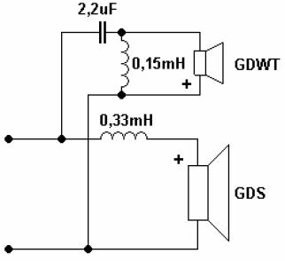

    sam już nie wiem :/ może wsadzić w to jeszcze może GDM-14-100-8-SC ;p tylko teraz trzeba przerobić zwrotnice troszkę bo jest w planach taka
    na GDWT jest chyba dobrze na GDN też tylko coś wymodzić trzeba żeby odciąć dolne pasmo na GDM (nie znam sie na tym, ta 2way to jest pomysł Pana Kaczmarka)
    NOOooo alee nie jestem pewien do jak dużej obudowy to wsadzić żeby to jakoś sobie grało u mnie w pokoju jakoś koło domu i jakoś na imprezach w szkole (w szkole są 2 jakieś duże peaveje na basach chyba 30cm i powermixer peaveya, no i oczywiście wtedy też zestaw kumpla by był - jak wspomniałem wcześniej dla kumpla będę robił takie same komplet
    #10 3977236
    SzokalML
    Poziom 36  
    Posty: 3316
    Pomógł: 240
    Ocena: 99
    Ale ta zwrotnica jest pod GDS... nie wiem pod jaki konkretny.
    Ale jak już napisali koledzy ten głośnik się nie nadaje do 2-drożnej kolumny (co innego tonsil ale to już inna bajka cenowa).
    Może GDS 27-150 od STX ?

    SzokalML po tylu podwyżkach STX'a między tonsilem a STX'em te góry zmalały.
    Zwrotnica jest dla STX gds 30-120 (nawet fajny głośnik, gra bardzo przyzwoicie tylko basu nie ma).
    mateusz885 - ten zestaw to już dużo lepiej. I jeśli uważasz że Ci sie opłaca go robić (drogi ten gdn jest :| ) to będziesz zadowolony
