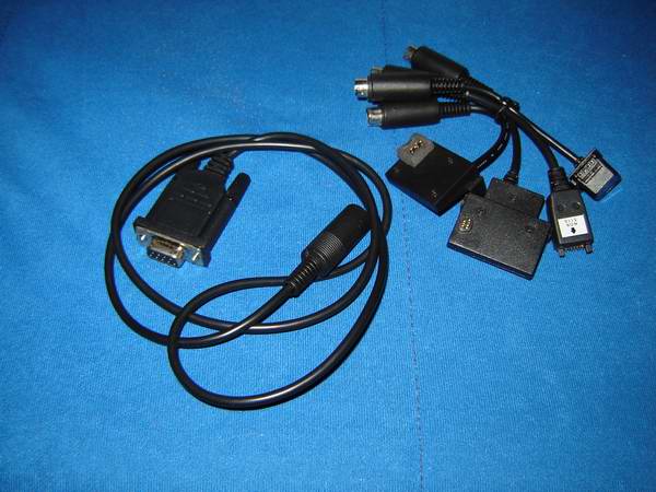

    a wiec kupilem kabel (patrz nizej) i mialem jeszcze dejana 1.0 ale zepsula mi sie koncowka od 8210 a chcem sflashowac owa nokie. Czy z tego zestawu cos uda mi sie zrobic? bo w knoku pisze "cannot prepare phone" natomiast w rolisie slychac jak wlaczam program taki maly zgrzyt ale jak wyskoczy mi komunikat zebym wcisnal wlacznik to nic sie nei dzieje.

    Zacznij od podpięcia ładowarki w momencie jak program poprosi o włączenie telefonu.

    nic z tego to samo ...
    i z tego co zauwazylem to w tej koncowce co sie podalcza do telefonu to we wczesniejszej koncowce ktora miala wraz z dejanem bylo po jednym kabelku na kazdy bolec tu natommiast jest inaczej

    tym kablem nie dasz rady on nadaje sie tylko do przeliczenia smu lub unlocka zeby zrobic flash komunikacja przy dejan 1.00 1.05 szla po lpt a rolis ten interfejsy wykorzystuje

    kabel dejana mam tylko wlasnie z tego kabla wzialem koncowke i nie idzie;/

    znaczy tak koncowke wylutowales i podmieniles i nie ma kontaktu z telefonem. Pamietam kiedys jak uzywalem dejana tez meczylem sie z 8210. A mam dwie koncowkii zawsze to samo i podobne komunikaty. Trzeba pzreczyscic styki i mocno dociskac zlacze. Najlepiej sprawdz miernikiem czy pomiedzy koncowka a pinami sa pzrzejscia. Z reguly przez caly czas flashowania sciskalem kabel :/
