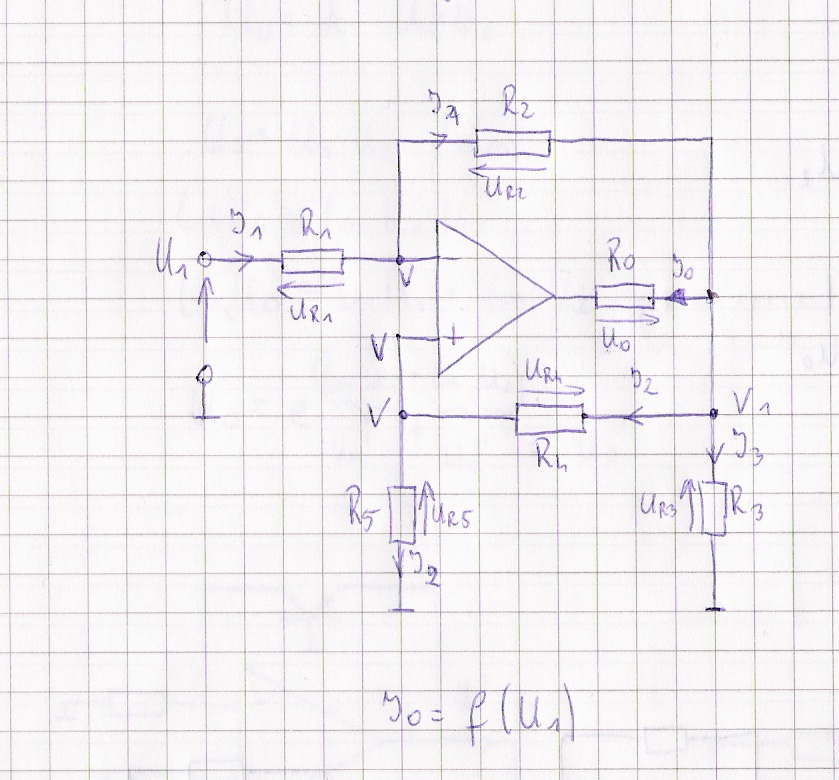

    Dostałem na zadanie obliczyć konwerter U/I, ale nie mam pojęcia jak sie za to zabrać. Dodaje schemat do policzenia.
    Prosze o całe rozwiązanie, albo o wszystkie założenia z jakich da sie taki wzmacniacz obliczyć.
    Z moich obserwacji wynik, że:
    Io=I1-I2-I3
    I1=(U1-V)/R1
    I1=(V-V1)/R2
    I2=V/R5
    I2=(V1-V)/R4
    I3=V1/R3
    Po podstawieniach zostaje mi V lub V1 i nie mam pojęcia jak go zastąpić tak by nie uzywać prądów.

    Jesteś piewien, że to poprawny schemat?
    Bo typowe źródło prądowe sterowane napięciem wygląda nieco inaczej - patrz załącznik (trzeba tam dorysowac Ro).
    Oczywiście, to Twoje można liczyć, tylko czy nie szkoda czasu...? :) Podejrzanie wygląda ten rezystor Ro, wpięty do wyjścia wzmacniacza...

    Najprościej chyba będzie jak wyznaczysz Uo/U1
    I potem podstawiasz za Uo=Io*Ro i dzielisz obie strony przez Ro
    I już masz Io/U1.
    Trochę z tym zabawy z 10 minut jak nie więcej.
    No chyba ze kolega Quarz zna jakiś szybszy sposób.
