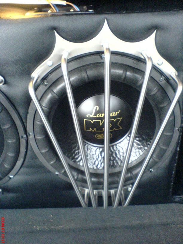

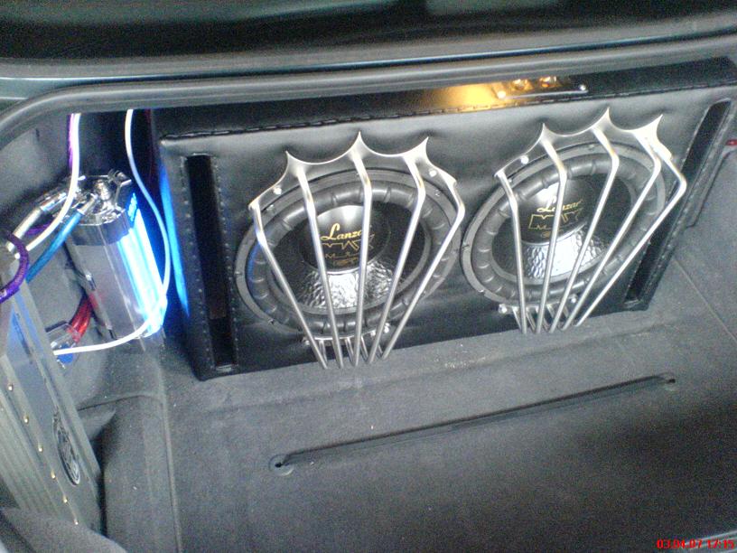

    Witam serdecznie w kolejnym temacie :) tym razem dotyczy on maskownic na głosniki 30cm tzn wiem ze jest ich pełno po 9zł za sztuke na allegro ale jak sie chce zeby cos ładnie wygladalo a przynajmniej tak wygladalo jak fajnie gra to nie zabezpiecze ładnych głosnikow jakas krata za kilka zł pomalowana czarna farba znalazłem na necie skrzynie ktora ma interesujaca mnie maskownice ale nie wiem i nie potrafie nigdzie znalesc takiej w zadnym sklepie ani na allegro byłbym wdzieczny za namiary takiej maskownicy albo pomoc w poszukiwaniach :)[/img]
    Gdzie kupić estetyczną maskownicę do głośnika 30 cm jak na zdjęciu subwoofera?
    a to wlasnie ten sub i maskownica
    no oczywiscie jesli ktos jest tworczy i ma fajne pomysły dysponuje jakimis znaleziskami to moze zamiescic fotke jakiejs ciekawej maskownicy ktora oczywiscie nie bedzie furczec ani przeszkadzac w pracy głosnika :)

    Jak u kogos robic to tylko z polerowanego kwasiaka - jednak material jest drogi jak i samo spawanie tigiem.

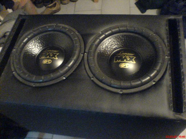

  • #12 3691789
    B_A_R_T_E_K_120
    Poziom 25  
    Posty: 745
    Pomógł: 49
    Ocena: 10

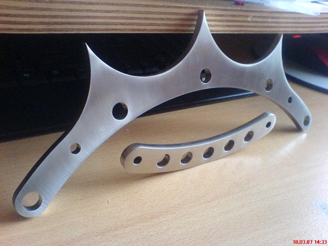

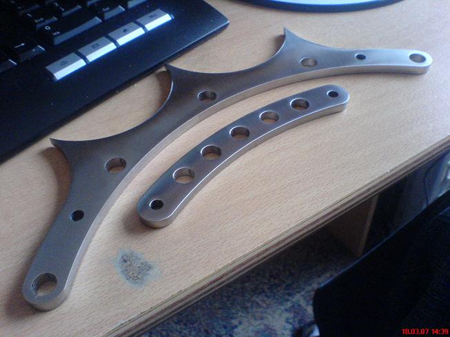

    A tu male odswierzenie tematu :) zamieszczam foteczki wukonanych przezemnie elementow z Blachy Kwaso odpornej popularnej nierdzewki :)
    na zdjeciu wyzej element ktory bedzie umieszczony nad głosnikiem
    a tu ten sam element + element ktory przychodzi pod głosnik :) wykombinowalem sobie ze prety beda ze stali kwaso odpornej czyli nierdzewki o grubosci 10mm elementy maja grubosc 6mm. Chcialem uzyskac efekt troszke matowy co jak mysle nawet mi sie udalo wyszlifowane zostalu widoczne powierzchnie papierem najpiers 80 a potem 240 by bylu drobne ryski :) a nastepnie wypolerowane filcem do głodkosci :0 troszke uciazliwe to jest bo zostaja odciski palcow na tym ale zato ladnie sie swieci :)
    Tak wygladaja moje projekty i wycinanie :)

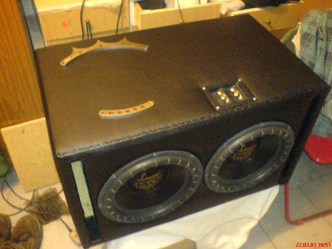

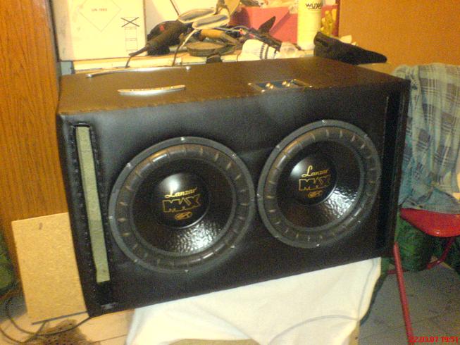

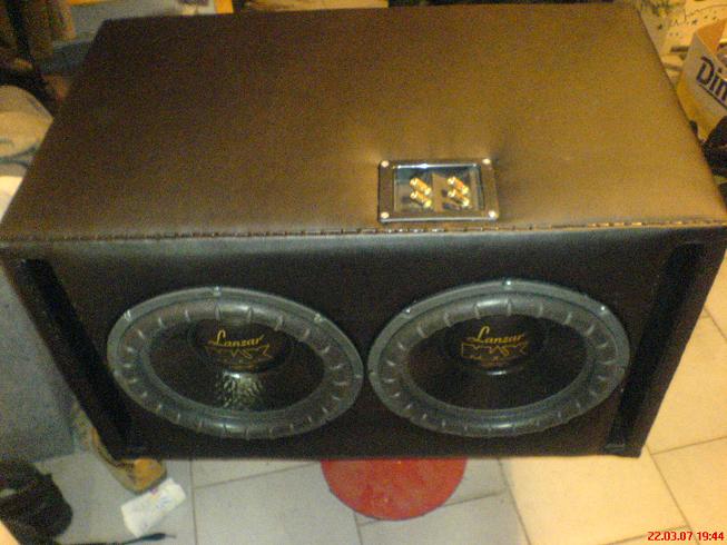

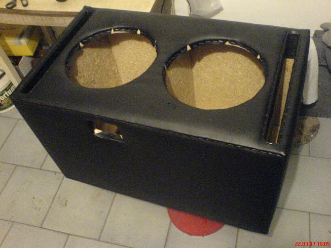

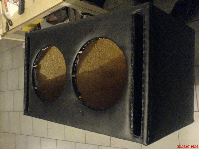

    a tu kilka fotek z obicia skajem soropodobnym z podbiciem gabkowym grubosci 1cm

    Mr-G
    Posty: 56
    no co jak co ale pomysł z tym obiciem był extra
    wg mnie wygląda teraz zdecydownie lepiej :]
    PS:ile litrów ma to cacko?
  • #17 3709018
    B_A_R_T_E_K_120
    Poziom 25  
    Posty: 745
    Pomógł: 49
    Ocena: 10
    komora dzielona w polowie czyli orginalnie 45litrow i strojona dosc nisko bo na 37Hz :)
    dzieki za slowa uznania :D

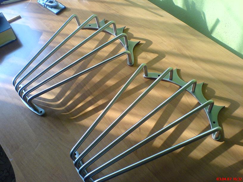

  • #21 3748615
    B_A_R_T_E_K_120
    Poziom 25  
    Posty: 745
    Pomógł: 49
    Ocena: 10
    Witam maly powrot tym razem juz z efektem koncowym moich maskownic :) troszke to trudu kosztowalo ale mysle ze najgorzej nie jest :) pozdrawiam :)

  • #22 3748816
    greg-si
    Posty: 953
    Pomógł: 77
    Ocena: 16
    ja mam tylko pytanko czego użyłeś do zrobienia tych pręcików bo sam zabieram się do skrobania czegoś w ten deseń
    Ogólnie bardzo fajnie to wyszło i te maskownice są najfajniejsze skrzynke osobiście troszke inaczej bym wykończył ale to już guściki. Naprawde ładnie się to prezentuje.

    skrzynia 74cm szer ,45cm gł ,wys 44cm

    B_A_R_T_E_K_120
    Poziom 25  
    Posty: 745
    Pomógł: 49
    Ocena: 10
    greg-si: skrzynke bede jeszcze wykanczal elementami nad ktorymi pracuje czyli ramki ze stali nierdzewnej jak reszta ozdobek, Prety stal nierdzewna 10mm bo takie zaprojektowalem otworki w maskownicy i tak mi je wypalili wiec nie mogle zrezygnowac a powiekszac tez nie moglem bo nie mialem kobaltowej 12.
    mukade: zabudowa bedzie jak sie bardziej wtajemnicze w CA jak narazie sie ucze i sam kombinuje co i jak :) i zabudowa na czyms ambitniejszym napewno bedzie niz na Maxach
    crazy_88 robota hmmm powiem tak jakbym mial wszystko na czas to komplet zajol by mi moze 4 dni max a tak musialem czekac na wszystko. Oczywiscie skrzynie sam zrobilem w jeden dzien jej wymiary to szerokosc 75cm dzielona w polowie wysokosc 45cm głebokosc 40cm moglem zastosowac skosna tylna scianke ale nie pomyslalem wiec skrzynia mogla by sie schowac jeszcze jakies 30cm najwiecej czasu czekaly mnie te maskownice kumpel wyciol material w jeden dzien ale jak na złosc nie bylo Preta 10 nigdzie wiec czakalem na niego az 2 tygodnie az kumpel pojedzie po towar do KAtowic wiec rzeznia i mnei to najbardziej denerwowalo tak jak Material obiciowy nie bylo go na hurtowni jak na złosc
    hijacker4: Katowniki beda i ramki ale ze stali nierdzewnej by nie bylo pstrokato :)
